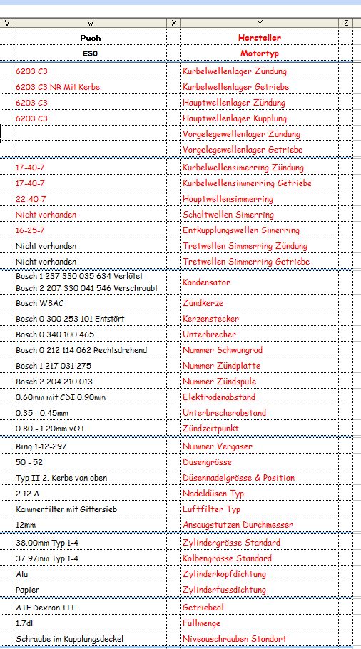

Welche Lager braucht man respektive wie heissen die Lager für das Getriebe, E50 4-Lager?
:hilfe :schweiz
Re: Welche Lager fürs Getriebe E50
Miss sie aus oder lies die Bezeichnung vom Lager ab...
Oder mach es wie ich, geh zum Hasler knall die alten Lager und Simerringe auf den Tisch und sag wie viele ich brauche, 5min. Später laufe ich aus dem Laden raus und habe bessere und günstigere Teile als bei MK und Dichtmasse + Schrauben gibt es auch noch günstiger.
Da schaut man kurz in die Tabellen und dan hat mans.
