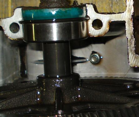

Hallo Zusammen
Bei meinem Puch E50 Motor ist das Gewinde wo die Ölablassschraube rein kommt kaputt:(
Hat jemand eine Idee wie ich das reparieren kann?
Vielen Dank im Voraus für eure Hilfe

Re: Gewinde ausgefressen
Jag nen Helicoil rein und das nächste mal nicht mehr so stark anziehen. Brauchts nämlich nicht.
Kann ich auch ein neues, grösseres Gewinde reinschneiden?
Musst du sogar für den Helicoil
Wenn ohne Helicoil dann ein Feingewinde M10x1 oder M10x0.75 mit Kernlochbohrung Durchmesser 9.0mm
Aber der Standard M10x1.5 wird kaum anstädig halten.
Warum ein Feingewinde?Babaloo hat geschrieben:Wenn ohne Helicoil dann ein Feingewinde...
Warum denn nicht?
Schau dir das kurze Stück an das zur Verfügung steht um ein Gewinde zu schneiden.
Mit dem M10 Standard gibt das bestenfalls 2 Umdrehungen. Darin soll die Schraube halten? Die Chance ist 50/50 aber wenns sauber ausführen willst (Ich nehme mal schwer an dass du das willst) dann nimm n Feingewinde.
Ja, habs schon vor, es sauber zu reparieren;)
Hab nur grad nicht realisiert, das ein Feingewinde sinnvoller ist!
So ist es. Und wenn kein Feingewinde Werkzeug hast, dann komm vorbei. Ich habs.
Ich mache immer bei ausgerissenen Ölablassgewinden ein Verschlusszapfen mit einem 1/8 G Gewinde rein, leicht grösseres Kernloch als 8mm und somit genug Fleisch für die Dichtung.
