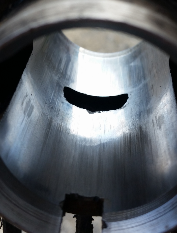

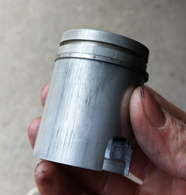

Habe hier einen Puch Austria Zylinder. Der Kolben hat auf einer Seite solche Spuren, sehen wie Fresserspuren aus.
Die Laufbahn hat vorne schon einen deutlichen Absatz.
Das Stossspiel ist 0.4mm. Puch gibt 0.15-0.3mm vor.
Jetzt zu meiner Frage, ist dieser Zylinder noch gut wenn ich die Kolbenringe wechsle? Soll dann eben auch gut laufen.

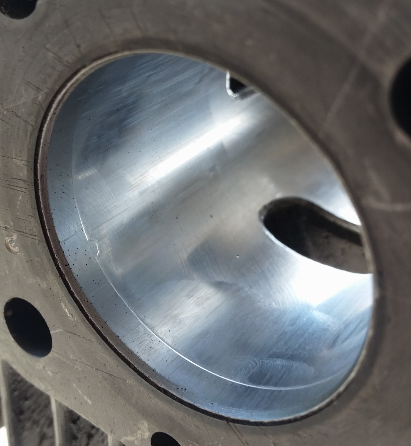

Hier habe ich noch einen Ori-Zylinder welcher beim Auslss einen kleinen Schaden hat. Würdet ihr den noch benutzen?
Danke für eure Hilfe :schweiz

Zu 60% nicht mehr gut
Aber Fotoanalysen sind in solchen Fällen immer mit Vorsicht zu genießen.
Die grauen Stellen können ne spiegelung sein oder abnutzung... Je nachdem.
Hast also noch ne 40% chance das er doch noch was taugt.

Von welchem Zylinder redest du?
Beim ersten ist die Laufbahn hald verschmiert weil ich sie mit dm Lumpen geputzt habe. Bringt es was, wenn ich die Laufbahn sauber putze und nochmals ein Foto mache?

Zu je 50% von beiden ;-)
Sorry, aber nur anhand der Foto lässt sich keine klare Aussage machen.
Du kannst schon probieren noch bessere Fotos zu machen, aber obs gelingt... ?
Raue Stellen auf der beschiisind meist keine Beschichtung mehr, sowas kannst du wegwerfen.
Der kleine ausbruch ist nicht so schlimm, wenn das drum rum noch hält.
Ein Restrisiko gibt's immer.
