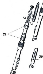

Das tönt nach defekter oder fehlender Führungsbüchse an einem Gabelholm.

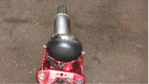

Hier wie gewünscht noch ein Foto von der "Defekten" Gabel.

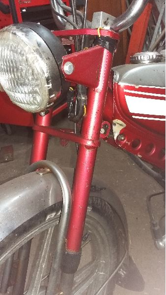

Hier sieht man, wie sie verdreht ist.

Qsi hat geschrieben:Das tönt nach defekter oder fehlender Führungsbüchse an einem Gabelholm.
Vermutlich ist es genau das... vorausgesetzt das du sonst alle Schrauben angezogen hast.
Re: Gabel Puch hat spiel
Ok,demfall ist es wirklich noch ne Ori und keine Ebr Nachbau...
Am besten nimmst du sie mal auseinander, überprüfst die Buchsen so wie es Qsi gesagt hat und überprüfst gerade noch die Federn etc. Und schau noch vom Gabel oberteil die Schweissnähte an ob da noch alles ganz ist.
Am besten fettest du da alles noch gleich neu und beim zusammenbauen gut anziehen, evtl. Ist es dann weg.

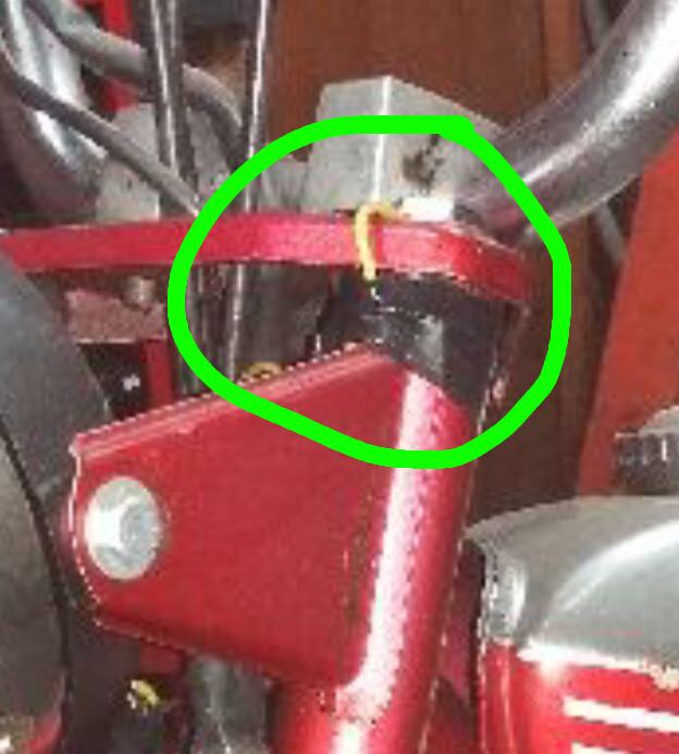

Wasschdas?

SK02 hat geschrieben:
Bikeman hat geschrieben:Wasschdas?
Elektrische improvisation!
Musste mit Isolierband das Massenkabel befestigen!
