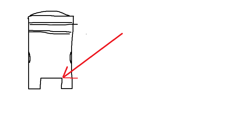

Aber gibt es Tuningkolben für Originalzylinder?
Re: Sachs 503 Breitwand Automat
Selber feilen .. guck bei den Anleitungen .. ich habe dort eine geschrieben
TTV 430
Beiträge: 30
Registriert: Sa 28. Jan 2017, 11:32
Wohnort: 8545 Rickenbach
Beitrag von TTV 430 »
Ok Danke
kann man da viel falsch machen ausser zu viel wegnehmen?
Beim Kolbenfenster musst du aufpassen dass du es eher rund feilst, ansonsten kann es abbrechen...
also das wichtigste ist, dass es keine eckkante über den einlass kommt, denn diese kann wenns dumm geht ''einhängen'' und spannungen erzeugen...
meine Kolbenfenster sind alle eckig.. :wink: .. einfach nicht zu viel nehmen.. Kolbenfenster würde ich zum Beginn mal nur 2-3mm tief machen.. wie tief to oben runterfeilen kannst, steht im Thread. ..
addy33 hat geschrieben:,,keine eckkante über den einlass kommt, ...
.. was ist eine Eckkante..??
das da :rules
eckkante kolben.png (6.72 KiB) 1034 mal betrachtet
eso.. die runde ich immer etwas aus.. so iw mitm 2er Radius.. und wenn das Fenster so brteit ist wie der Schlitz kann das ja eh nicht passieren.
