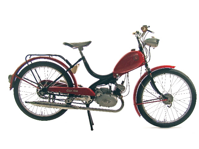

Also... ich hab mir vor kurzem ne göricke gekauft... abgholt am arsch der welt irgendwo hinter luzern....
https://auto.ricardo.ch/kaufen/fahrzeug ... 878754322/" onclick="window.open(this.href);return false;
Nach kurzem informiert mich der gluglu, dass ich beim kauf aufpassen soll. Es werde oft getrickst in der gegend mit deutschen modellen etc.
Nichts desto trotz kauftw ich den hobel.
Jetzt natürlich das problem... wo ist die scheiss typennummer..?
Rahmen nummer ist vorhanden und platz für ein typenschild auch. Natürlich nicht vorhanden ist das schild...
Der verkäufer gab an es sei ein 302 B 3660 ....
Was ich danks gluglus liste eindeutig widerlegen konnte. Denn die rahmen nummer ist 181... ergo zu hoch für dieses modell.... ein deutsches mofa? Ein anderer typ? Andere typen von göricke gehen über 184... ist es aber nicht, da bei denen der rahmen ander ist...
Weiss jemand von euch wo die typennummer sein müsste? Die rahmwn nummer ist am steuerrohr..
Danke un gruess addy

guck mal in dieses Ricardoangebot rein... ein sauber abgelichtetes Göricke... evtl gibts gemeinsamkeiten die Rückschlüsse zulassen:
https://auto.ricardo.ch/kaufen/fahrzeug ... 885341526/
Meines Wissens hat JEDES in der CH Matirkuliertes Mofa sowohl die Rahmennummer wie auch die Matrikulationsnummer im Rahmen eingestanzt, das Typenschild ist eher "optional" als Infoquelle gedacht.
Wenn nur ne Rahmennummer zu finden ist, dann ists wohl ein deutscher Grau Import, bzw. ne Mogelpackung.

so nebenbei, waers nicht ein deutsches modell wenn die Pedalenachse durch den Motor geht, hab jetzt noch nie ein deutsches 502 mit Tretkette gesehen...
Re: göricke... nur welche...?
hmm... ja, damit könntest du recht haben.
das stimmt doch zuversichtlich.
dann hat der Addy vermutlich doch noch Glück gehabt...
aber es fehlt in dem Fall immer noch die Typennummer... die muss doch im Rahmen eingeschlagen sein... oder?
hab da inzwischen Widersprüchliches vernommen...

Such dir ein Modell aus der Typenliste aus, kauf ein blanko Typenschild im Netz und lass es gravieren.
Es gibt ja dank den Netzbildern genug Vorbilder. Eventuell kannst du beim Strassenverkehrsamt eine
Kopie des Typenscheins auftreiben und die Nummern am richtigen Ort einschlagen.
Für das Amt braucht es nur die Nummern. Ob das dann auch so ist, können die bei so alten Teilen
nicht mehr nachvollziehen, vor allem nicht bei so seltenen Modellen.
Ansonsten mal ein vergleichbares im Netz suchen und ev. Kontakt zum Besitzer knüpfen, falls möglich.
Müsste eigentlich eine Göricke 302 sein. Davon gabs einige Versionen mit Gebläse- und mit Fahrtwindkühlung.

Ich weiss, dass man es ''illegal'' ohne probleme gelinkt einlösen kann... das ist kein problem... Nur will ich es genau wissen an was ich da bin. mir wurde eine göricke 302 mit 3660 typenschein vermeindlich angedreht... aber was ist es tatsächlich? anhand von bildern im internet definieren oder ähnliches ist zwar ein schöner gedanke. aber dann könnte man einen rahmen auch nachbauen ohne probleme und das machen
es geht bei dieser suche ums prinzip und darum dem eventuellen halsabschneider die leviten zu lesen... aber... schritt für schritt
danke trotzdem für deine info.
und ja eben... ob fahrtwindgekühlt oder gebläre... welche war mit welcher nummer in der schweiz geprüft? das nähme mich noch wunder... ein motor ist schnell umgeschraubt... ein täfeli schnell weg genommen und schwupp ist das mofa mehr wert...?
ich gehe (wenn ich dann mal zeit finde...) auch aufs STVA nachfragen, ob die was mit der rahmennummer anstellen können. theoretisch ist das in einer datenbank erfasst. ob die leute dort fähig sind, dies zu finden ist ne andere frage

Frag mal Glen, soviel ich weiss hat(te) er einen. Ev existieren da noch unterlagen
Kontaktiere mal diese hier. Die haben auf ihrer Webseite (Schweiz) mehrere Görickes in der Gallerie.
Eventuell haben Sie auch Unterlagen oder Ausweise, welche dir dabei helfen, herauszufinden, ob
mit deinem alles in Ordung ist.
http://www.wild-sachs.ch/
Ich weiss halt nicht, ob das Mitglieder-Mofas sind oder nur einfach Bilder von top restaurierten Teilen.

gluglu81 hat geschrieben: ↑Mi 8. Feb 2017, 13:09
Sorry, dass ich diesen Thread nach Ewigkeiten ausgraben muss, jedoch kann ich dieses Statement wiederlegen
Mein Monark Piccolo hat keine Typenscheinnummer im Rahmen eingestanzt und verfügt auch über kein Typenschild, und doch ist es ganz korrekt eingelöst worden. Hab das mit dem STVA mal telefonisch abgeklärt, und mir wurde gesagt, dass mein Möffi ganz normal durch einen Importeur importiert und nicht von einem Privaten eingeführt wurde.
Fragt mich nicht, wie die sowas wissen können, ist mir nur beim lesen vom Thread wieder eingefallen.
