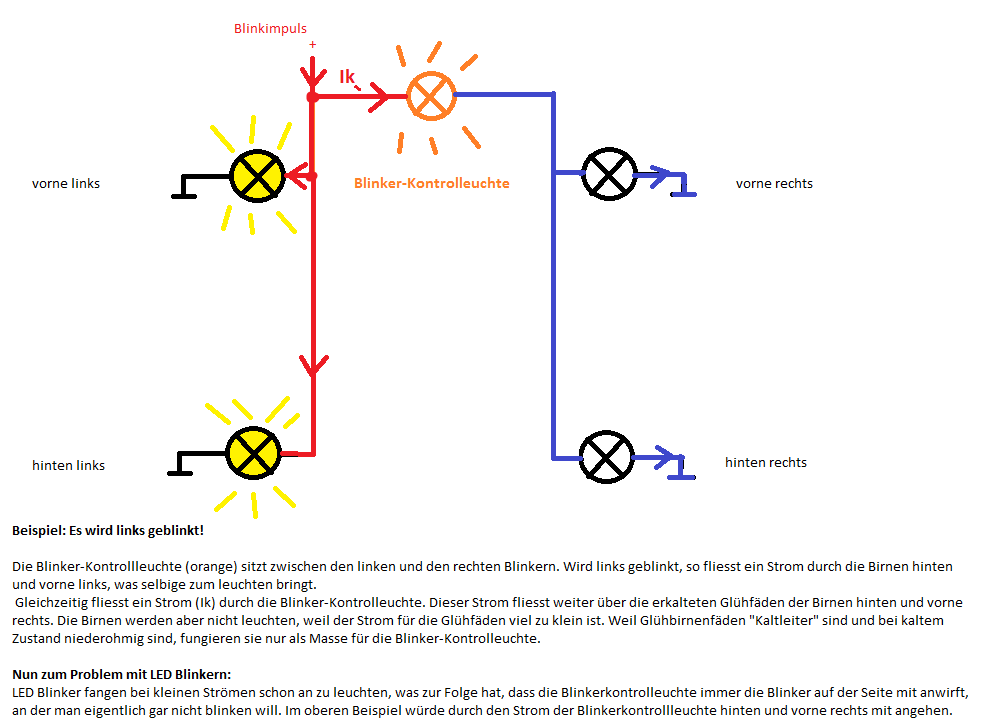

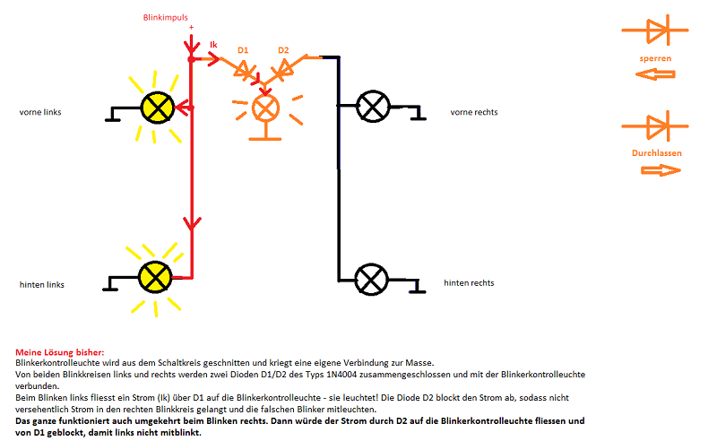

Der mit der "kalten Masse" war ein gutes Stichwort.
Ich hab da kurz was zu diesem Thema hingebrezelt. Wenn der Thread-Ersteller nur eine Blinker-Kontrolleuchte hat, dann wird immer der ganze Zirkus mit aufleuchten, wenn LED montiert sind.
blinkkreis korrektur.png (86.66 KiB) 2474 mal betrachtet
