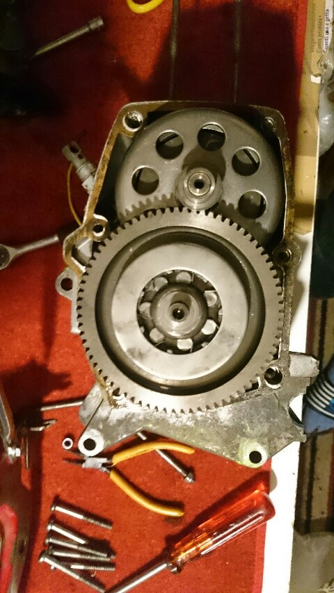

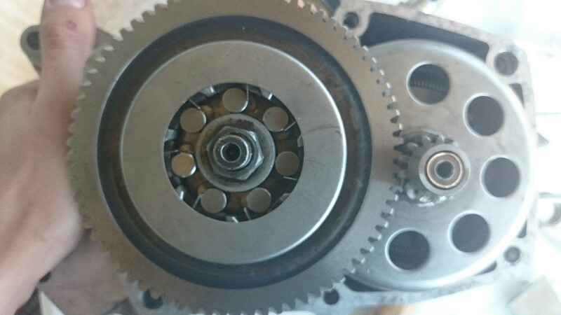

Re: Puch ZA50 neue Kupplungen funktionieren nicht
So ists falsch:
Und so richtig:
