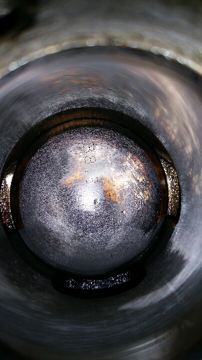

Ich möchte meinem 503 einwenig mehr Kraft einhauchen.
Zylinder 30km CH12
Mit dem Vmax von 49kmh bin ich zufrieden.
Leichte Bergstrecke mit40kmh
Follgendes wurde schon gemacht.
Kanäle leicht bearbeitet:
Lift 2.5mm
Zylinder abgedreht
Plombe gezogen und sauber gedremelt
QK 0.9mm
Kolbenhemd abgedreht anstatt Kolbenfenster
Kolbenbodenrand ca.1mm abgedreht
Flöte mit 70mm und langem 28mm Flammrohr.
Was meint ihr zu den Steuerzeiten?
Auslass 157
Einlass 130
Strömer 130
Danke für Tipps :thumbup
2016-09-23 17.54.02.jpg (262.4 KiB) 2557 mal betrachtet
Re: Junior 503 HG Kraft
ÜS sind zu hoch >120 würd ich nicht gehen
versuchs mal mit 1,5mm Lift ..

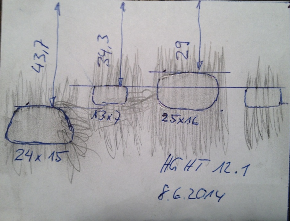

Interssant wäre noch ein Portmap, bzw. die Schlitzbreiten
und suscht musst du halt einen Swiing kaufen.. :lol: :lol: :ugeek:
.. ich geh gleich in den Keller.. nach dem gesterigen Kolbenklemmer muss ich n neuen Zylinder machen.. zwei verfeilte habe ich noch.. mal gucken, ob ich einen der beiden retten kann..
Zyli #12 war einer meiner besten Zylinder ... mit 155°/111°/126° hatte er Vmax knapp 60 km/h und Kraft wie'd Sau.. :thumbup
14-06-08 Portmap Zylinder 12-1.JPG (193.09 KiB) 2537 mal betrachtet

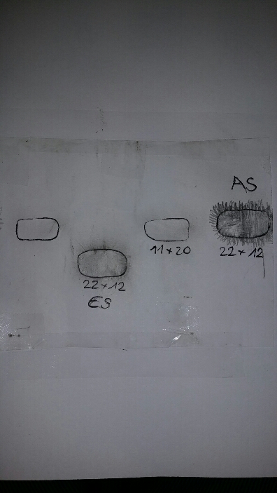

So das Port Map :hi:
2016-09-23 20.54.08.jpg (153.4 KiB) 2529 mal betrachtet
sieht nicht schlecht aus, da würde ich vorerst nichts machen dran..
Überströmer sind extrem gross.. hast du die auch bearbeitet? Automaten haben iw 17 x 10 mm
Trailrunner75
Beiträge: 279
Wohnort: Sirnach
Beitrag von Trailrunner75 »
Die Strömer habe ich nur 2mm verbreitert.
Schon mal gut das die anderen Kanäle passen,und auch nach dem senken des Liftes von 2.5mm auf 1.5mm noch passabel sind.
