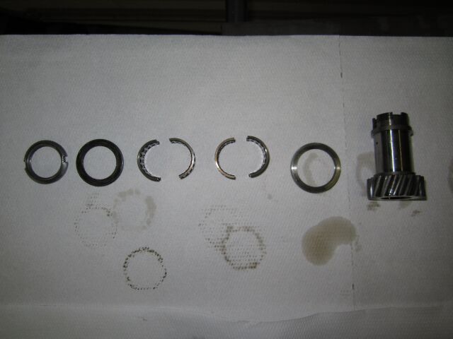

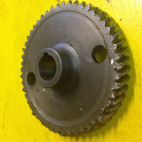

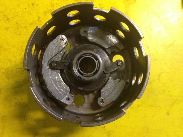

Ich weiss ich muss beim nächsten Motorschaden von Ponys endlich mal aktuellere Bilder machen...
Die Teile auf den Bildern gehen beim Getriebeschaden erfahrungsgemäss ein. Diese Teile mit beiden Kupplungspaketen & Zahnräder und Anbauteilen sowie Lager kosten Neu & Original etwa 3x soviel wie dein ganzer Rennsatz.
Komm nicht auf die Idee dort Occ Teile zu verwenden das sind alles Passteile was alles aufeinander abgestimmt ist. Dann hast schnell das nächste Problem.
Wenn jetzt immernoch frisieren willst dann tu das aber jammere nicht wenns kracht. Ich will dir nicht den Spass verderben, aber dich vor einem Desaster bewahren.
