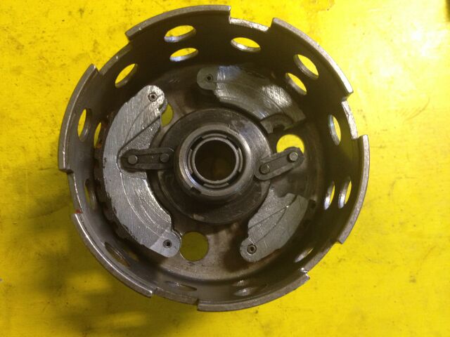

Wenn viel Glück hattest hats bloss das A8078 Paket zusammen mit dem A8051 Lagersatz geschrottet was aber heisst dass kurzzeitig beide Gänge geschaltet waren. Das wiederum erklärt weshalb es den Motor abgewürgt und eine vollbremsung gegeben hat. Aber das kann wiederum schwerste Schäden im Kupplungspaket des 2. Gangs hervorrufen sowie am gesamten Vorgelege wie unten auf dem Bild. Dort wars das A8058 das es nach dem frisieren verblasen hat. Jedoch marschierte der massiv schneller als 45 Km/h. Teile Kosten waren so was um 450.- ohne Arbeit.
Mach mal auf und schau rein. Keinesfalls mehr fahren bis man weiss was Fakt ist. Wenn noch mehr Glück hast ists ja nur was ganz kleines harmloses.

Ich gehe mal davon aus dass es am Gangrad A8084 oder sogar am A8118 Zähne abgerissen hat. Hervorgerufen durch den Lagerschaden am A5058 Wenn dem so wäre hast so ziemlich die teuersten Teile im ganzen Motor geschrottet.
- Kupplungspaket 2. Gang.jpg (45.57 KiB) 2367 mal betrachtet

Ein weiterer Schwachpunkt sind diese Backenkupplungen.
Auf Babaloos Photo sind man den klassischen Backenbruch, da wo der Stift durch die Backe geht.
