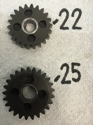

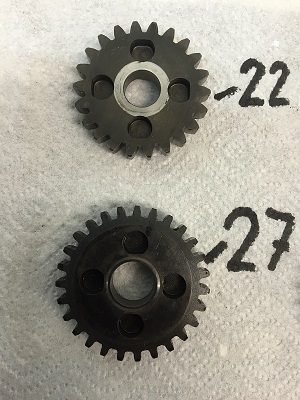

Bei der Hauptwelle ist der 2. Gang immer gleich geblieben jedoch unterscheidet sich der 1. Gang einwenig.
Version 1 :
2. Gang : 22 Zähne
1. Gang : 25 Zähne
Version 2 :
2. Gang : 22 Zähne
1. Gang : 27 Zähne
Erkennen kann man Version 2 auch an der Form der Zahnrad Zacken beim 1. Gang
Mit der Version 1 Läuft er 2,22Km`h Schneller im 1. Gang was einem helfen kann ein Leistungsloch vom 1. in den 2. Gang zu verringern
Welches von den beiden jetzt zu AL oder BL gehört kann ich nicht sagen, da ich 3 Getriebe von Version 1 habe und 1 Getriebe der Version 2, jedoch stammen die aus 2 BL und 2 AL Motorblöcken. :spinner
evtl. hat mein Vorbesitzer das Getriebe getauscht.

AL
-25er Zahnrad
- Motoraufhängung mit den 'Bund'-U-Scheiben
- Alupleuel mit Broncelager
BL
-27er Zahnrad
- Motoraufhängung mit den 'Gummibuxen'
- Stahlpleuel mit Nadellager
