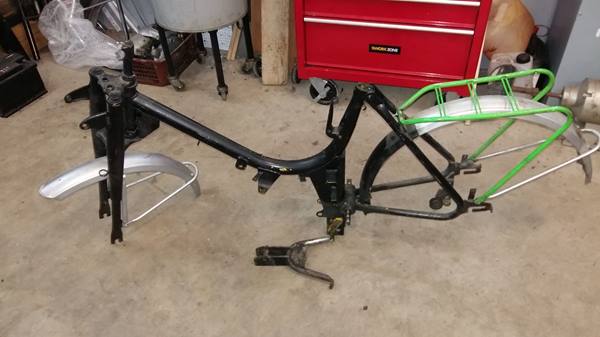

Mein Bruder wird bald 14 und möchte die Prüfung machen, deshalb möchte ich für ihn ein Töffli aufbauen.
Die Ausgangslage ist etwas chaotisch.
Ich habe aus alten Zeiten viele Teile (praktisch alles ausser Gabel und Rahmen) von einem Unfall Alpa 2000 den ich geschlachtet habe, einen Pony GTA Rahmen und Tank, Pony GTX Gabel und einen Alpa ML Rahmen mit Gabel.
Die Idee wäre den Alpa ML Rahmen mit den vorhandenen Teilen zu einem Töffli im Bobber-Style aufzubauen.
Mir fehlen jegliche Informationen zum Alpa ML.
Habe mal mit dem Zusammenbau und Analyse begonnen, folgendes ist aufgefallen:
- Für die Gussfelgen muss der Rahmen hinten angepasst werden für die Bremse.
- Für die Pedalen wird die komplette Trettachse vom Alpa 2000 auf den ML angepasst.
Da ich keine original Teile für den ML habe und das Budget klein ist, wird an vielen Stellen improvisiert.

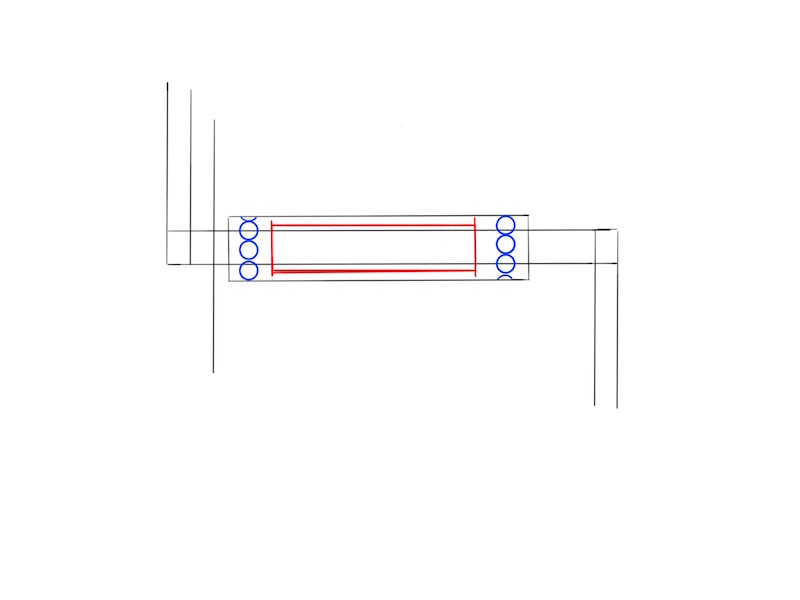

miggi hat geschrieben:.. - Für die Pedalen wird die komplette Trettachse vom Alpa 2000 auf den ML angepasst....
.. find ich auch schade.. was ist den and der Tretachse die drin ist nicht o.k.?

Die Tretachse ist völlig in Ordnung nur fehlen die Pedalen und das Ritzel, welches noch nicht im WWW gefunden werden konnten. Deswegen wird ein Adapter erstellt damit die vom 2000 im ML verwendet werden kann, da sie genug breit ist um nicht am Motor anzustossen mit den "geraden" Pedalen. Auch diese Lösung ist reversibel.
In der Skizze sieht man den Adapter in rot, der das Kugellager an Ort und Stelle halten soll.
Adapter Tretachse
Adapter Tretachse
