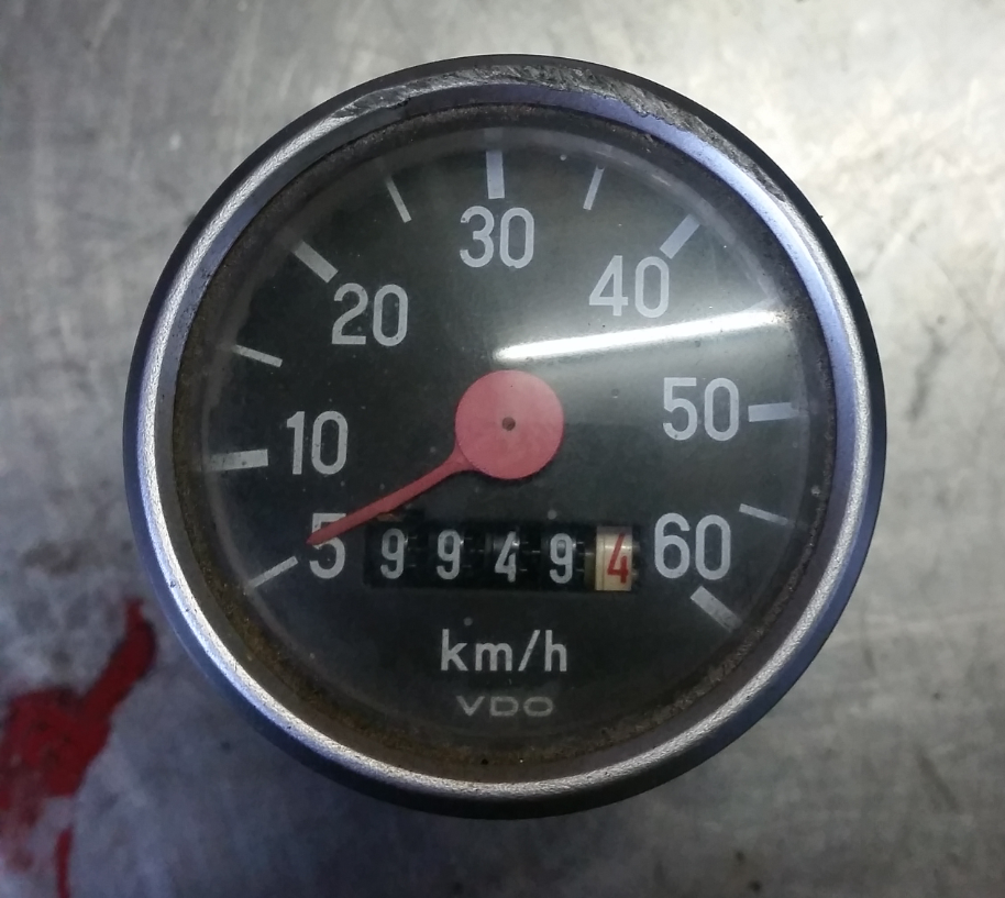

Habe 2 VDO Tachos welche ich gerne öffnen möchte, da ich beim einen die Kilometerzählerrädli zurückdrehen möchte und beim anderen die Scheibe von innen putzen will.
Irgendwie oben beim Ring müsse man beginnen..?
Oder ist das Zahlenzurückdrehen eher eine schlechte Idee?
Danke für die Hilfe :thumbup

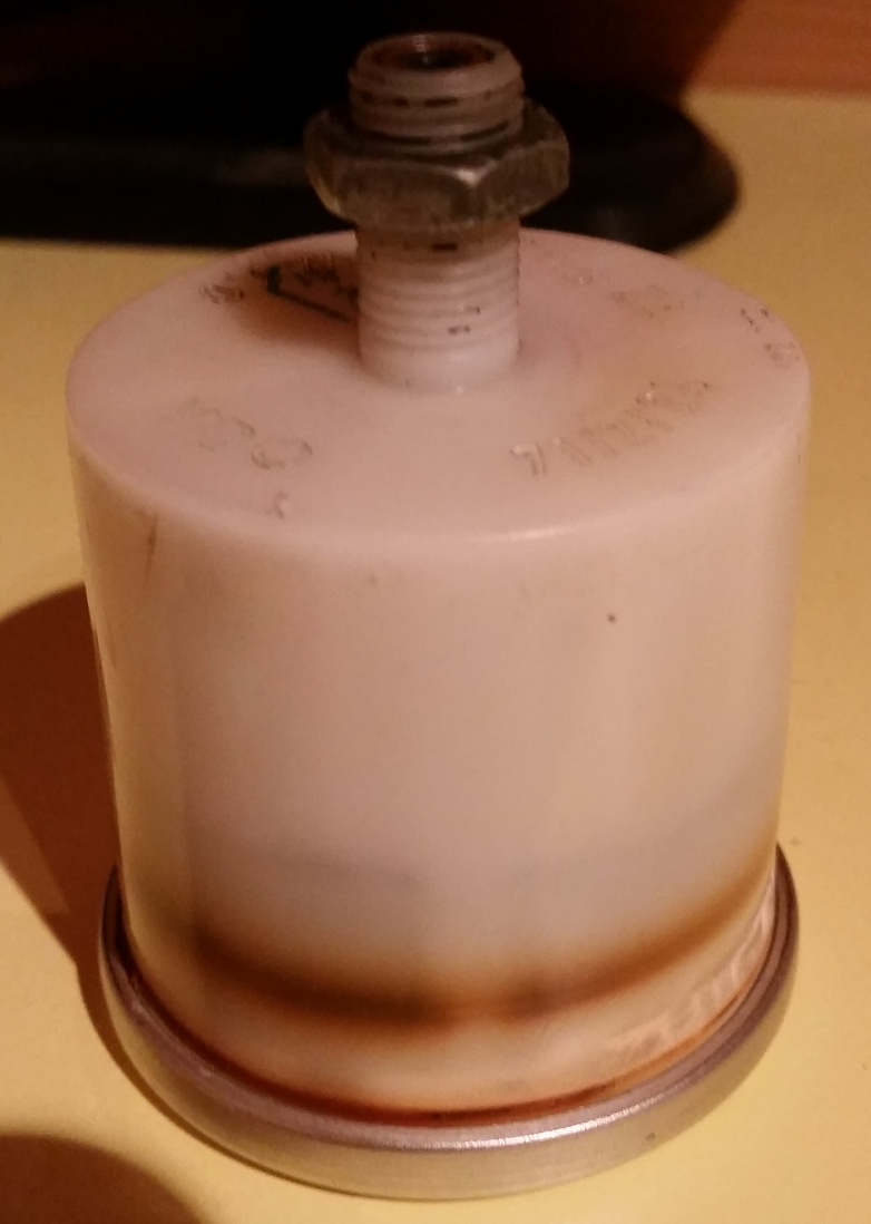

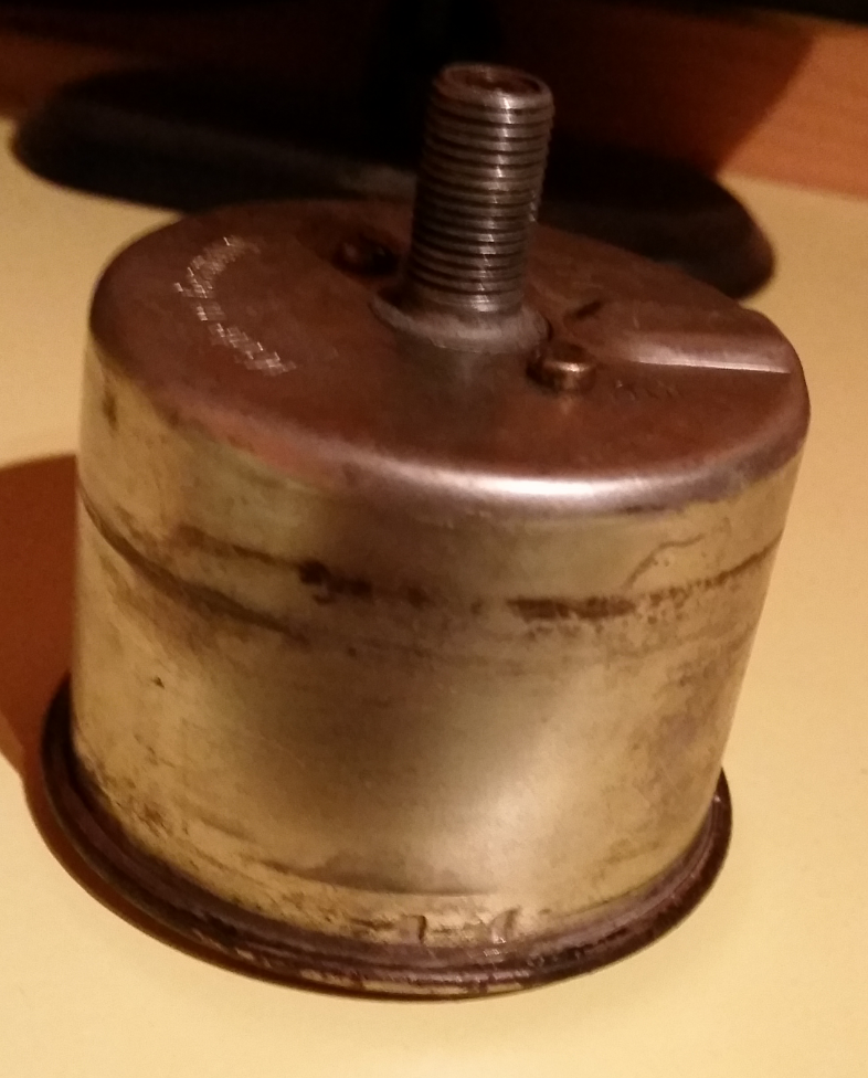

Du musst den Rand von dem Ring (der jetzt unzen auf dem Bild ist) mit einem kleinen Schraubenzier stück für stück Biegen, irgendwann kannst du dann den Ring wegnehmen und die Scheibe rausnehmen. Um den Rest rauszu nehmen musst du beim unteren Tacho noch die 2 Schrauben lösen.
Für wass den Km stand zurückdrehen? Erstens: bei einem Tacho dass schon 10000km hat geht das ewigs lang und was bringt es? Ich bin eigentlich eher stolz wie viele Km mein Höddi bereits mitgemacht hatt.

Okey, dann lass ich es lieber sein, beim oberen Tacho sind jetzt dann eben bald alle Rädli auf "9" :mrgreen: . Aber das wichtigste am Tacho ist ja die Geschwindigkeitsanzeige :lol:
@puchvelux Viele Zahlen passen schon nicht mehr drauf :lol:
Re: VDO Tacho öffnen
Ich würde fast wetten dass der nach 9999 KM wieder auf 0000 springt :thumbup
nope.. springt auf 10'000.. da du aber nur 4 Stellen hast, siehst du nur 0000 .. ergo ja :^^
