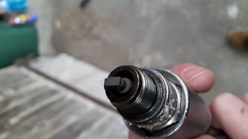

Wie siehts eigentlich mit dem wärmewert der kerze aus...
Hab ne bosch mit wert 8
Mal les ich dass diese für originalmotoren sind und mal steht die 10er sei für ori motor...
Was würdet ihr für den satz vorschlagen?
Mach gleich noch ein bild rein von der kerze, ist leider nicht rehbraun aber mein mechkollege meinte dieses bild sieht eher nach falschem wärmewert aus, nicht falsches gemisch...

Noch ein versuch
Das kerzenbild
kerzenbild
kerzenbild

Komischer Mech...sieht eher nach zu fett bedüst aus :wink: Passt auch zu deinem Symptom, dass er kalt besser läuft. Mal 2 bis 3 Nummern runter Düsen und schauen obs besser wird.
