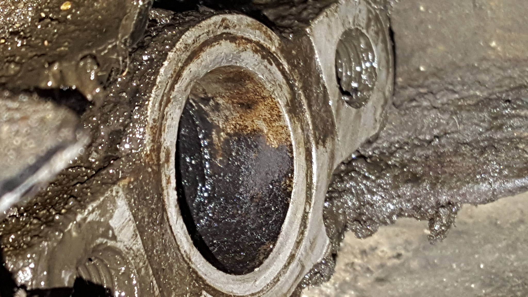

konzentrier dich auf den Auspuff.. da er anläuft ist die Zündung kaum das Problem .. schau mal ins Flammrohr und in den Auslass beim Zylinder.. alles voll Russ?

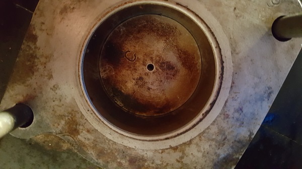

Beim Kolben ist mir aufgefallen, dass der Kolbenboden eine Bohrung in der Mitte hat.. (siehe Bild)
Das hat nichts zu bedeuten, oder? Nur, weil neue Kolben sowas nicht haben und beim Googeln nach Loch im Kolbenboden immer Seiten über Motorschaden geladen werden... :shock:
Re: Sachs 503 SP ADV läuft nicht
Ist das Loch geschlossen oder kannst du da was hindurchstecken?
Wenns nämlich offen ist hast du keine Kompression, darum wirds nicht laufen...
FUSEL
Beiträge: 367
Wohnort: Niederbüren SG
Beitrag von FUSEL »
das "Loch" wird zu Herstellung des Kolbens benutzt und wird eher die Form einer Halbkugel haben.
wenn ich im Google nach "Loch im Kolbenboden" suche finde ich sowas
und dieses Loch hat nicht viel Gemeinsam mit deinem :wink:
Was ich schön finde das du keinerlei Verbrennungsrückstände auf dem Kolben hast :thumbup
des weiteren den OT immer Messinstrumenten oder einer Distanzscheibe im Zylinder ermitteln, als Distanzscheibe benutze ich eine U-Scheibe mit 2mm dicke und 38mm Durchmesser, da sind die Messabweichungen später auf dem Schwungrad kleiner.
