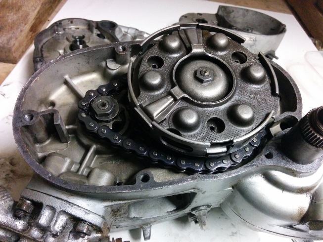

Ich habe kürzlich im Ricardo einen 3 Gang Motor gekauft. Als ich den Kupplungsdeckel aufgemacht habe
gabs ne schöne Überraschung ^^ :shock:
Er hat eine Kettenübertragung anstatt Zahnräder. Taugt das dennoch was? Vor/Nachteile?
Die Kette scheint relativ locker zu sein

da kann man die Übersetzung ändern . . . . :mrgreen:

Brauchst dann aber einen Kettenspanner :thumbup
Re: Seltsamer 3 Gang Motor
Nobles Teil. Was ganz seltenes sogar mit Kork Kupplung. Die Kette ist überdehnt oder aber ausgelaufen. Gibts aber als Ersatzteil.

Wo denn ? :wink:
Hier:

Doch kenn ich. Aber ob die so eine Kette einzeln liefern ist die Frage...
Wahrscheinlich baue ich es aber um auf normale Zahnradübertragung wenn das ohne weiteres möglich ist :hi:

Dann kauf ich dir die Teile ab.......ich würde es au jeden Fall so lassen.

Lass den Motor wie er ist, das ist schade drum ihn umzubauen...
hier gibts ne kette dazu: http://www.ebay.de/itm/Hercules-220-Sac ... 35f2af3251" onclick="window.open(this.href);return false;
schau dich mal in der Bucht DE um da gibts vieles..
:hi:

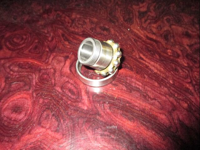

Die Kettenübertragung gabs auch auf den 1.25PS 2Gang Motoren. Das war die alte Version und mit nem Schulterlager als Kupplungskorblager meist auch.
Jiep so war das. Der Kupplungskorb war von hinten auf die Kupplungsnabe aufgeschraubt noch nicht genietet.
Wäre äusserst schade den zu verbauen.
Altes Kupplungslager.jpg (59.99 KiB) 1304 mal betrachtet
