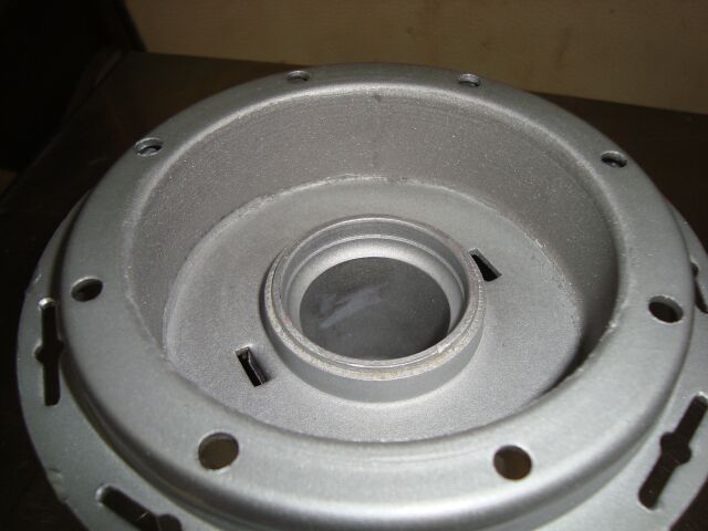

- Wenns schlimm ist eben erst überdrehen und dann perlen oder gleich Repsatz einschrumpfen.
- Trommel bearbeitet.jpg (35.57 KiB) 2548 mal betrachtet
- Vorher.jpg (43.78 KiB) 2548 mal betrachtet
- Nachher.jpg (39.67 KiB) 2548 mal betrachtet

Verstehe ich das richtig, dass die sowohl Bremsbeläge als auch Trommelinnenseite glasgeperlt hast?
Wäre Sandstrahlen auch eine Option? Darauf hätte ich Zugriff
Re: Umbau von Mono zu Vario Problem
Mit Sand machst viel kaputt. Besonders wenn der Ausführende kein Gefühl mit der Schutzausrüstung oder eine zu grobe Anlage hat. Wenn Sand denn Sandstaub. Also böse ausgedrückt das feine Abfallprodukt vom sandstrahlen. Das funktioniert.

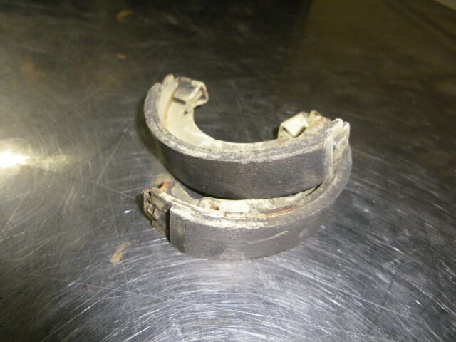

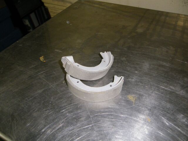

Beläge kann man wieder fitt machen.
Wenn sie aber mal überhitzt sind, oder Öl gesogen haben, montiere ich neue. Die kosten auch nicht die Welt.

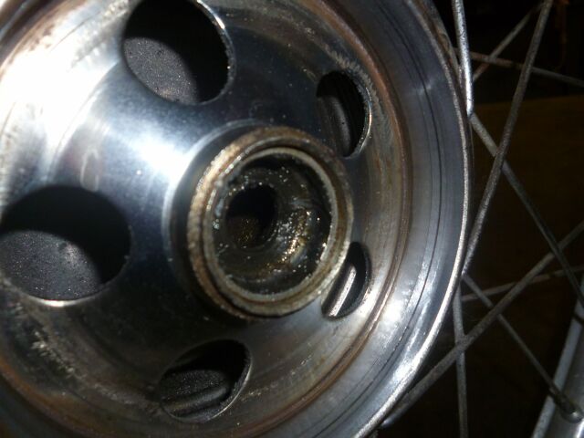

Richtig. Aber ein alten, sauber fachmännisch aufbereiteten Bremsbelag ziehe ich einem neuen Nachbau allemal vor.
Hier war mir das Ausspeichen zu mühsam und hab die Trommel innen ausgedreht.
- Trommel ausgedreht.jpg (41.46 KiB) 2552 mal betrachtet

Ich machs auch nur denn wenns nicht anders geht. Wenns denn das Maximalmass erreicht habe ich ein Rep Satz entwickelt den man in die Nabe einschrumpft, verpunktet und dann aufs gewünschte Innenmass ausdreht. So hat man eine neue Bremstrommel und muss die Nabe nicht ersetzen. Fahre so mit dem Tigra 3 Alpenbrevets und 2 2 Takt Challenges. Hält perfekt.
ich bevorzuge auch alte beläge... denn dort ist astbest drin... das zeug ist zwar saugiftig... aber verdammt noch mal... das zeug ist hitzeresistent und bremst!... kaum probleme mit verglasung.... nicht so wie die heutigen hippie-zusammensetzungen...

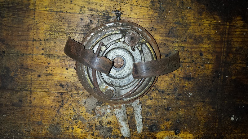

Mit den alten Belägen bin ich sehr vorsichtig.
Auf dem Foto seht ihr Beläge, die noch aus der Firma Sachs stammen.
Sohneman hat letzten Herbst ein Mofa erworben, dessen Bremsen einwandfrei funktionierten. Da und dort etwas geschraubt, Licht angeschlossen und mit optimierter Leistung (60 km/h) damit im Winter gefahren.
Eines Abends passierte es dann: Sohnemann fuhr mit dem Mofa vom Haus weg. Plötzlich blockierte das Vorderrad. Der rechtsseitige Gabelholm verbog sich, als wäre er aus Aluminium. Mario fuhr zum Glück keine 30 km/h und konnte mit Mühe einen Sturz vermeiden. Die Bremsbeläge rissen von ihrem Sitz ab und verklemmten sich, obwohl er die Bremse nicht mal antippte. Man hat deutlich sehen können, dass der Leim nicht mehr hielt.
Wenn ich mir vorstelle, dass dies auch mit 60 km/h hätte passieren können.....
Bei mir fliegen alte Bremsbeläge seither raus. Ich hatte auch mit den heutigen noch nie Probleme, dass sie verglasten oder nicht gezogen hätten. Mag sein, dass die Qualität des Belagsmaterials nicht mehr an die früheren rankommt. Mir ist jedoch selber noch kein Belag abgerissen und es ist mir persönlich auch kein Fall bekannt, wo dies geschah.
- Abgerissene vordere Bremsbeläge Schwalbe.jpg (217.05 KiB) 2523 mal betrachtet

Nun das Risiko besteht, da geb ich Taurus natürlich recht. Da gibts nichts zu diskutieren.
Jedoch habe ich lieber einen Belag der richtig bremst als das moderne Zeugs das es Heutzutage gibt. Nicht zuletzt deshalb perle ich die Beläge. Wenn sie nicht halten reissen sie beim seitlichen anstrahlen ab. Ansonsten sind sie ok und halten dauerhaft.
Mir sind jedoch Fälle bekannt wo es Bremsbeläge der neuesten Generation an Lokomotiven und Rollmaterial abgerissen hat weil der Kleber nichts taugte.
das abreissen passiert, wenn es genies gibt, die mit alkohol oder noch schnimmer verdünner die bremsbelge entfetten...
leider immer schwer zu sagen, ob der vorgänger einer dieser genies war...
