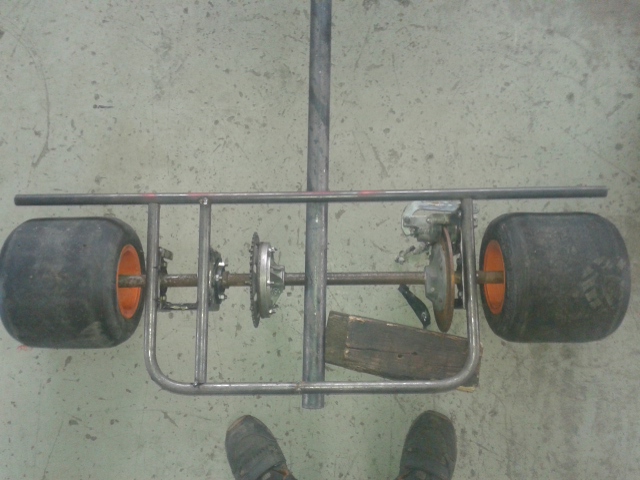

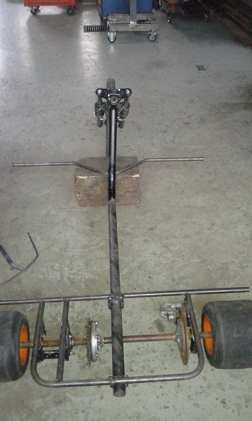

sachs-4ever
Beiträge: 397
Wohnort: Kt. Luzern
Re: Drift Trike
Beitrag von sachs-4ever »
Am Samstag ging es weiter.....Am Rahmen der Hinterachse werde ich zwei Flacheisen mit einem Durchmesser vom grossen Rohr anschweissen, so kann ich für Testzwecke den Rahmen kürzen und verlängern.

Re: Drift Trike
sachs-4ever hat geschrieben:vom grossen Rohr anscheissen,
Wie darf ich mir dass vorstellen?:mrgreen::P
pip4free
Beiträge: 344
Wohnort: Kt. Luzern
Re: Drift Trike
Beitrag von pip4free »
Schönes Steuerrohr :thumbup

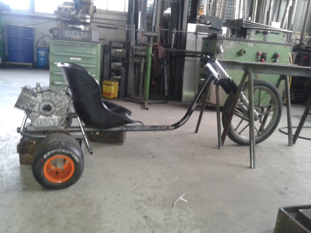

sachsmaxi
Beiträge: 261
Wohnort: Schachen/Lu
Re: Drift Trike
Beitrag von sachsmaxi »
Sieht gut aus!!!
Mich würde interessieren was für eine und wie du die Fliehkraftkupplung verbaust!

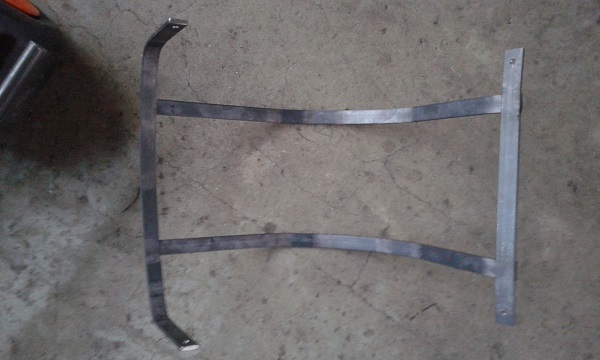

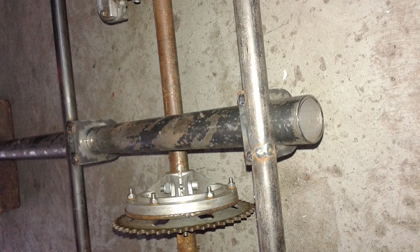

Re: Drift Trike
Samstag ging es etwas weiter....
Ich habe ein Halter für die Sitzschale angefertigt die ich direkt auf den Rahmen schweissen werde.
Zudem habe ich die Flansche für das Zentralrohr angeschweisst.
Ich möchte das ganze Teil halbieren können, aus Platz und Transport gründen.
Ich dacht mir in der Mitte vom langen Zentralrohr werde ich es Durchschneiden. Dan an beiden hälften ein Loch bohren.
Um das ganze wieder zu verbinden, werde ich eine Büchse anfertigen die halbiert ist mit zwei Löchern.
So kann ich mit zwei Durchgehenden Schrauben das ganze Formschlüssig verbinden und durch das klemmen der Büchse wird das ganze auch noch Kraftschlüssig verbunden (somit Spielfrei).
Könnte das so funktionieren oder habt ihr eine andere Idee?
