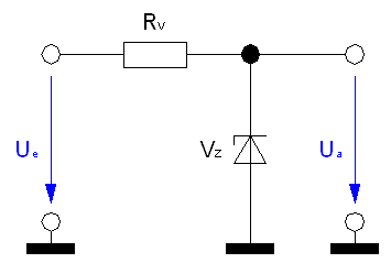

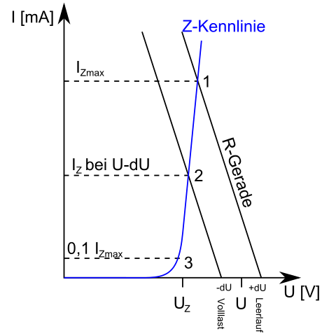

Wenns mit 12V funktioniert hat, dann scheint die Masse gut zu sein. Eventuell ist der Regler nicht dafür ausgelegt, von 15V auf 6V runterzubegrenzen, weshalb für ihn die Eingangsspannung zu hoch war.
Ich spekuliere, dass es am Vorwiderstand der internen Zenerdiode liegt, da du mit der hohen Eingangsspannung den Arbeitspunkt der Zenerdiode verschoben hast.
Bildquellen: http://de.wikipedia.org/wiki/Z-Diode" onclick="window.open(this.href);return false;
Anmerkung:
Obige Erklärung ist reine Spekulation - für eine Wechselspannungsbegrenzung dürfte oben gezeigte Schaltung natürlich doppelt aufgebaut werden, um positive und negative Halbwelle zu begrenzen.
