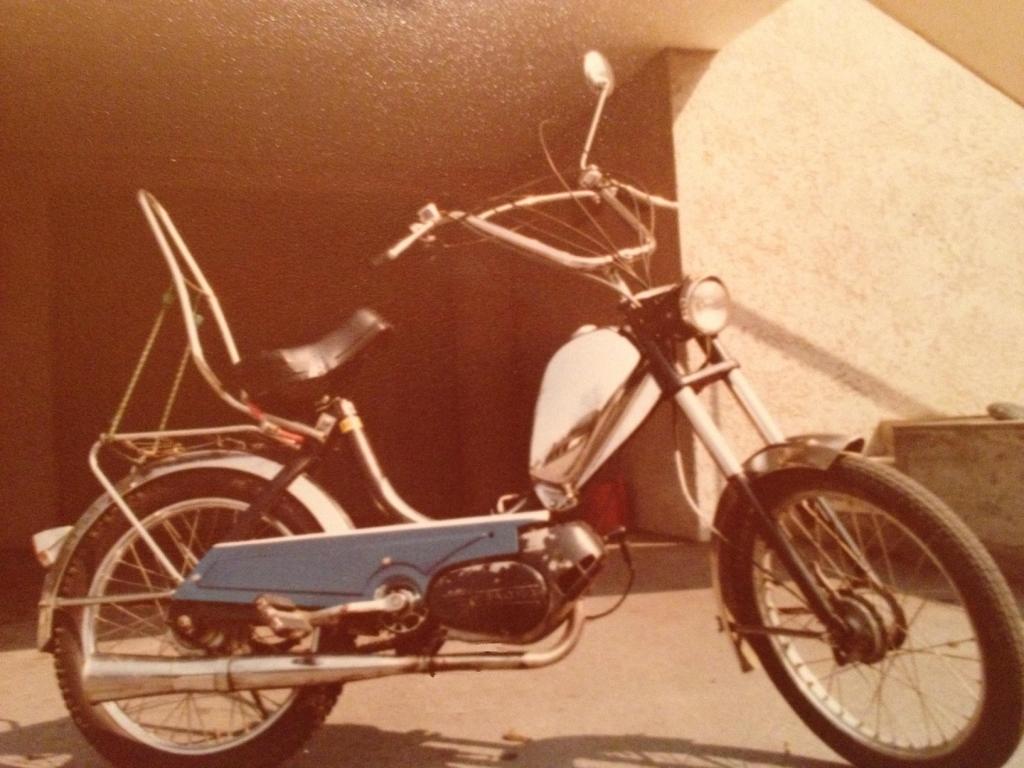

Ich hab die bIlder aus ricardo und sieht aus wie eine der originalen.
Hat jemand die Masse? Sind die nur an der Sattelrohrschraube festgemacht und "liegen" dann auf'm gepäcki?
Ich meinte dass sie jeweils zwischen gepäcki und rahmen verschraubt wurden..
Re: Sissybar forever

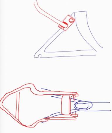

Oberteil ist Original.. unten wurde gebastelt.. der Winkel stimmt auch nicht. Die Originalen hatten unten n U-Profil, dass die Sattelstreben oben quasi umgriff und isch auf den Sattelstreben abstützte. Befestigt wurden Sie mit ner Schraube durch's U-Profil als Ersatz für die Sattelklemmschraube

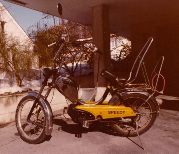

grad noch gefunden.. dann gab's da noch die Spezialvariante für die Sozia.. :^^
Bonanza - Gelb.jpg (129.81 KiB) 2904 mal betrachtet

das mit dem u-profil ist mir nich ganz klar.. haste ne bessere foro oder skizze..?
das Foto ist nicht von den Alphödis, das war meine Kiste.. Skizze.. aso wart ..

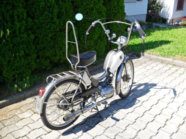

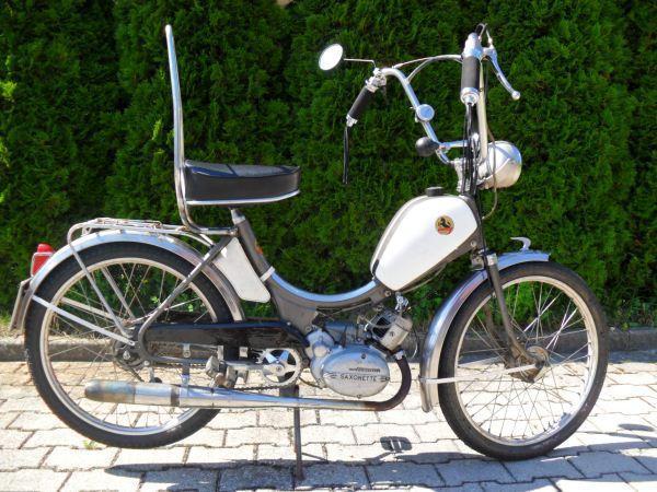

Zwar noch nicht fertig aber poste das Ganze trotzdem Mal hier. Die Sissybar muss dann aber noch verchromt werden.

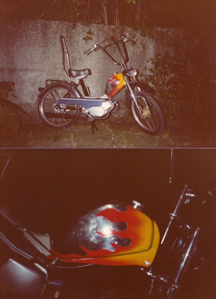

GlamBobber hat geschrieben:.. noch mit gepritzten Flammen überm chromtank. sonst farblich wie deiner schwarz, blau metalisee und chrom..
.. du warts wohl n Kunde von mir..
Pony Junior Flames.jpg (214.01 KiB) 2882 mal betrachtet
und die Skizze ...
etz klar..?

etz isch au klar mit de sissybar . Vile Dank fürs poste :thumbup

Nicht ab werk, aber s'war ein Zubehörteil, dass man praktisch bei jedem Hödimech kaufen konnte. s'gab (glaub) auch zwei oder drei verschiedene Höhen, die Grundform war aber immer dieselbe. Kosten weiss ich nicht.
Bei meinem 'Speedy' oben ist die Fahrer-Lehne gekauft, die Soziastütze selfmade
