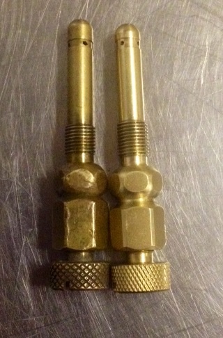

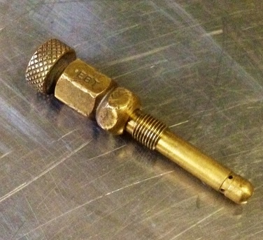

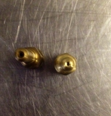

Re: sachs 50/2 Membraner Frisieren
Wenn so ne Nachbau Stelldüse hast, dann ab damit in die Tonne!!
Den Mist kann man nicht brauchen.
Das ist eine Original Stelldüse aus den 60er Jahren. Die funktioniert im Vergleich zum Nachbaugelumpe wenigstens richtig. <br /><br />Beim Vergleich mit dem Nachbau sieht man auch warum das so ist.
Damit ist es nicht getan. Schau die Vergleiche der Abmessungen zum Nachbau an.
Weder den abspritzwinkel noch die Länge stimmt mit dem Original überein.
Der nachbau kann nie richtig funktionieren.
Schau die Gewindelänge ab dem unteren Gewindeende an.
Der Abspritzwinkel ist Himmelweit vom Original daneben.
Beitrag von biklix30 »
Hatte bis jetzt noch nie eine originale Stelldüse in der Hand... Sind extrem schwierig zu bekommen..
Das sind wirklich krasse Unterschiede.
Demfall werde ich diese nicht mehr montieren
