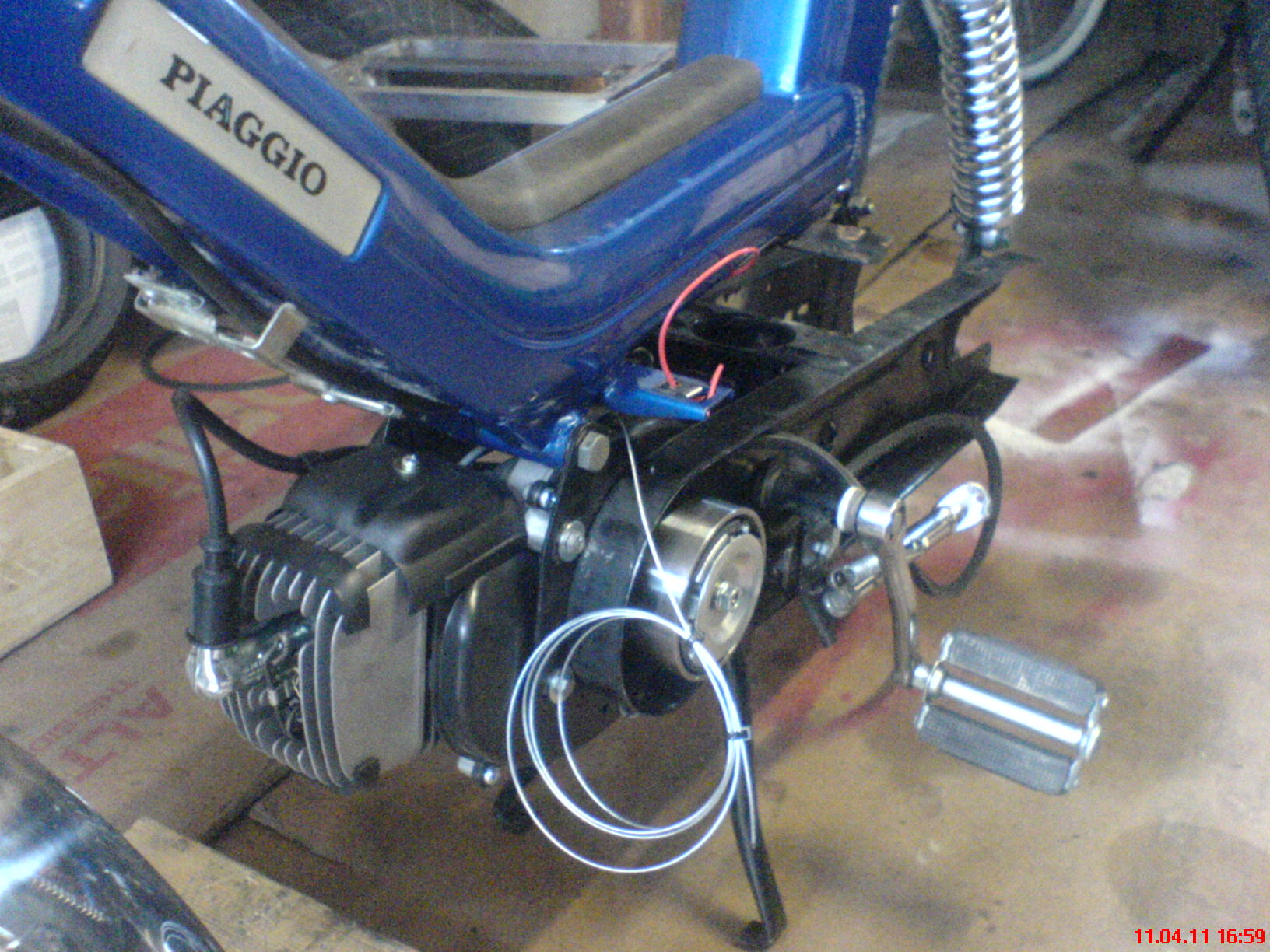

weiss jemand von euch, ob die seitenstaender (pedalachse) fuer das ciao,
auch auf die si passen ?

Passt nicht, kann aber angepasst werden.
Bei meinem SI hats damals geklappt.
EDIT Schwein gehabt, ich hab noch ein altes Foto gefunden, vielleicht siehst du, wies gemacht wurde:
Spoiler für Seitenständer SI Eigenbau:
