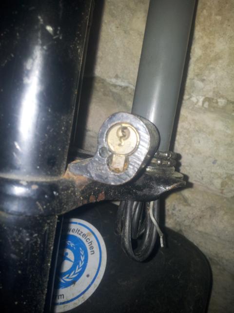

Ich möchte bei meiner maxi das lenkerschloss wechseln,da der vorbesitzer die schlüssel verloren hat -.-
Aber ich habe 0 ahnung wie das geht :D
Muss man das Schloss ausbohren? wenn ja,kann man das mit nem normalen Bohrer?
gruss

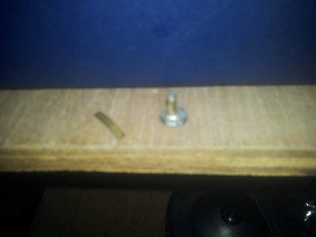

beim schloss hab ich so einen alupfropfen und eine kleine schiene rausbekommen...der pfropfen wie du sagtest mit dem schtaubenzieher und die schiene unten am schloss auch mit dem schraubenzieher

So hier die Bilder(musste sie mit Tiny pic verkleinern,sorry)
2014-02-08 11.02.26.JPG (41.42 KiB) 3565 mal betrachtet
2014-02-08 11.01.54.JPG (82.46 KiB) 3565 mal betrachtet

Re: Maxi S Lenkerschloss
Sauber zentrisch mit 3,5 mm anbohren. Dann kannst es mit dem Schraubenzieher entriegeln. Achtung hinten hats ne Feder...

etwa in der Mitte des Schlosses mit nem 3,5er Bohrer ,wie baba schon erwähnte bohren , da ein schloss mit Kugeln oder stiften bestückt ist musst du rein bohren danach lösen sich die kugeln und sie kommen raus oder lösen sich zumindest so fest dass es raus kommt ,dieses Prinzip ist für mofaschlösser ! mfg

Du musst das "Schliesskörperchen" in der Gabel auf eine Entriegelungsposition drehen dass der gesamte Schliesszylinder raus kommt. Du wirst es sehen.
Bohr einfach so mittig wie möglich ins Schlüsselloch. Ca. 3 cm reichen vollkommen. Evtl je nach Schloss musst noch mit 5mm nachbohren.
Es geht darum, die Sperrstifte zu lösen dass den Zylinder drehen kannst.

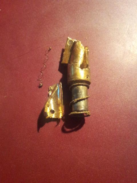

so Entschuldigt die späte Antwort,musste meinem Freund beim sandstrahlen helfen und neben bei noch das schloss ausbohren...
Ja es gab Probleme: Nachdem ich in der Mitte gebohrt hab gings nicht.Ich hab's dann mit dem 4mm Bohrer versucht,ging immer noch nicht :(
Dann hab ich etwas tiefer gebohrt und dann ist der 3.5mm bohrer abgebrochen...Ich habe dann im mittigen Loch immer weiter versucht zu bohren bis auf 10mm...Schloss kam dennoch nicht raus :(
Habe dann unten versucht weiter zu bohren und habe später den alten rausgekriegt.Dann hab ich in dem loch mit dem 5mm Bohrer weitergebohrt und habe später die obere schlosshälfte rausgekriegt.für die untere hab ich weitergebohrt.Dann hab ichs endlich rausgekriegt! Nach 1 Stunde bohren hab ichs geschafft :D so sieht noch das alte Schloss aus:
Das alte Schloss
Das alte Schloss
2014-02-08 18.36.41.JPG (80.16 KiB) 3501 mal betrachtet

gute Sache … Respekt für die gute Ausdauer ,zeit für ein neues ……. :mrgreen:
aber ich würde mir noch ein bügelschloss oder sowas zu tun denn das lenkschloss bietet keinen guten diebstahlschutz
und bewahre die metallstifte die du als erstes entfernt hast auf, die brauchst du noch ... :prost
