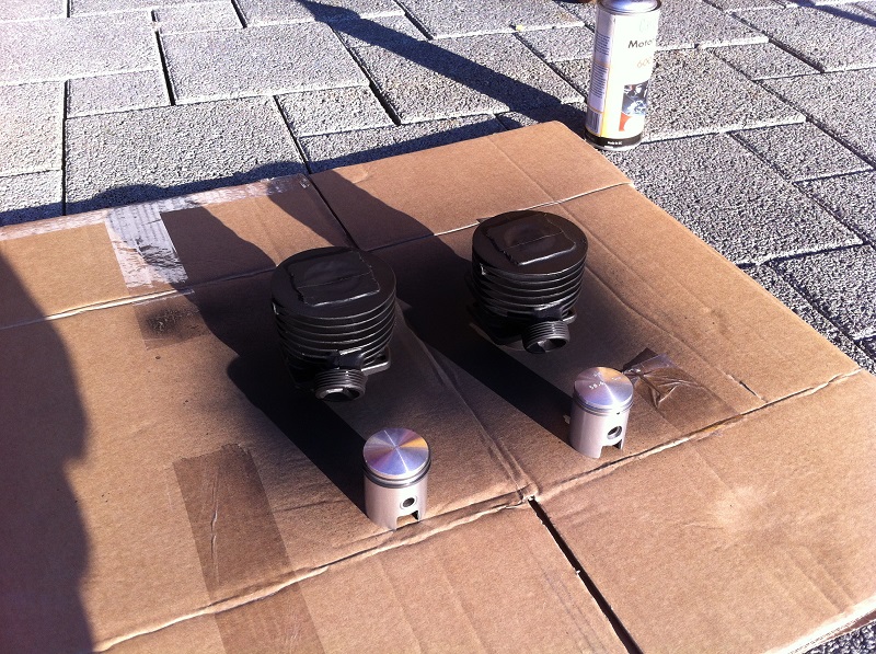

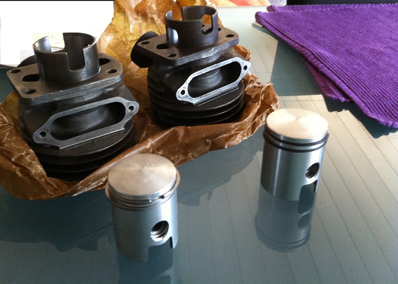

Preis / Leistung ist top, saubere Arbeit.
Meine Erfahrung:
-2 Stk. Membranzylinder zum hohnen plus neuen Kolben
-Einer von beiden Zylindern soll zusätzlich nen Übermass-Kolben durch Feinbohren erhalten
Ergebnis:
-Sauber Sandgestrahlt und gehohnt, Kolben dazugeliefert
-links Originalkolben 38mm, Rechts 40mm Kolben (wahrsch. von Suzuki Katana) einziger Nachteil: Die Hilfs-Anschrägung an der Zylinderwand unten verschwindet durch die grössere Bohrung fast komplett. Unbedingt erwähnen, dass man die nachschrägen sollte, sonst wird Kolbenmontage zur Tortur.
Danach nur noch lackieren und fertig:
