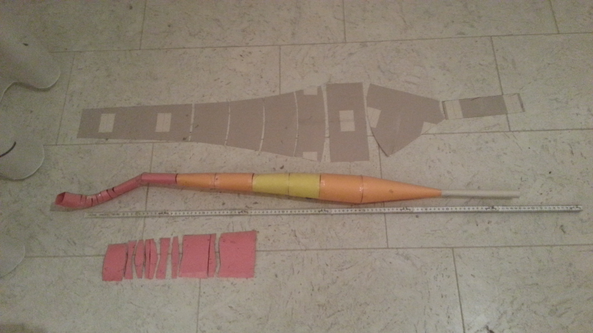

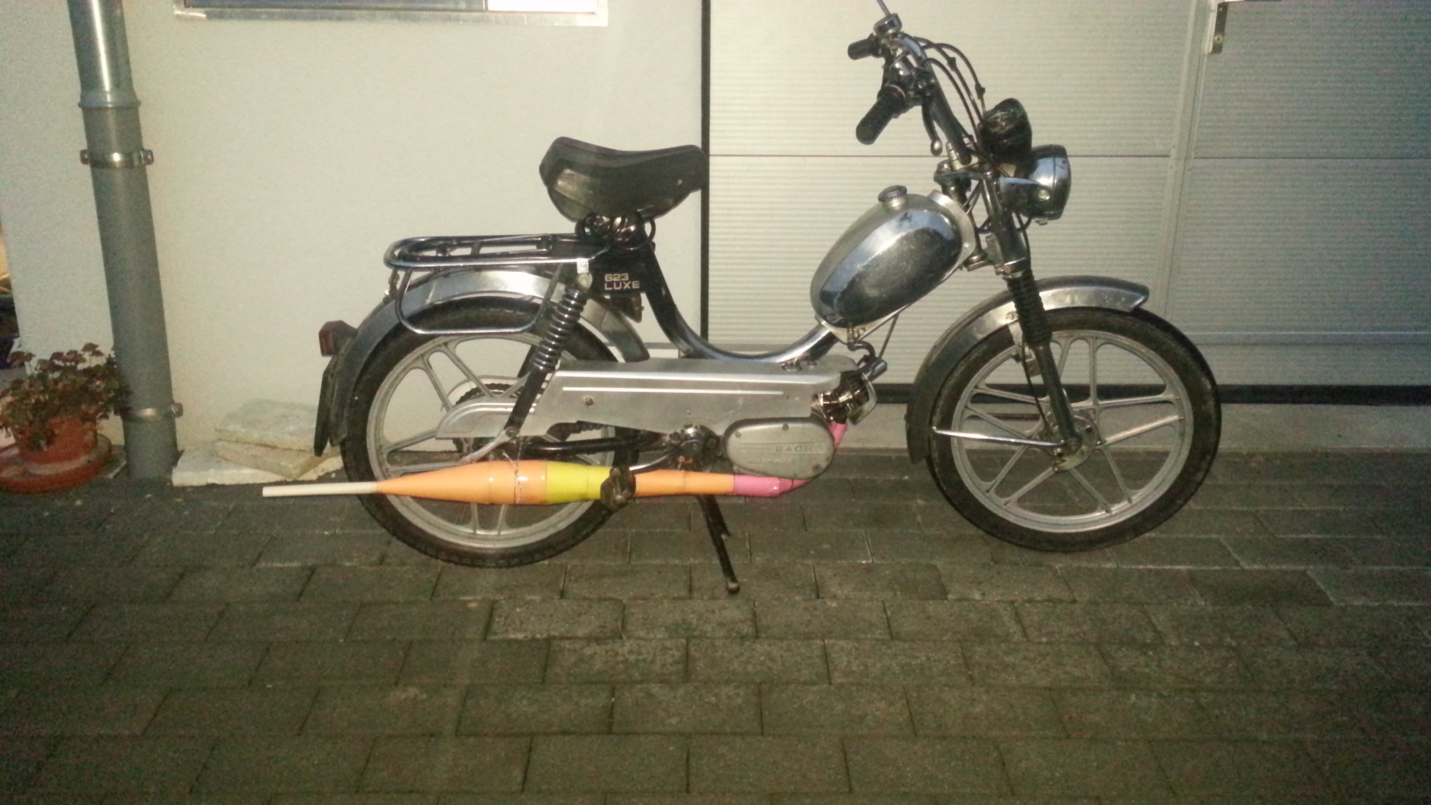

Re: Selfmade Resonanzauspuff
Das ist bis jetzt mein bestes Papiermodell. Der Krümmer wird noch um 2cm verlängert und das Endrohr wird auch noch gebogen. Mit dem Blech fange ich nächste Woche an.
Wen ihr fragen oder etwas nicht gut findet sagt es.
Sorry wen ich die Bilder noch nicht in einem Picassa Ordner habe.
Die Bilder sind zudem auch viel zu gross und stören das Forum :/
Braucht Zeit und Geduld, wirklich geil gemacht!

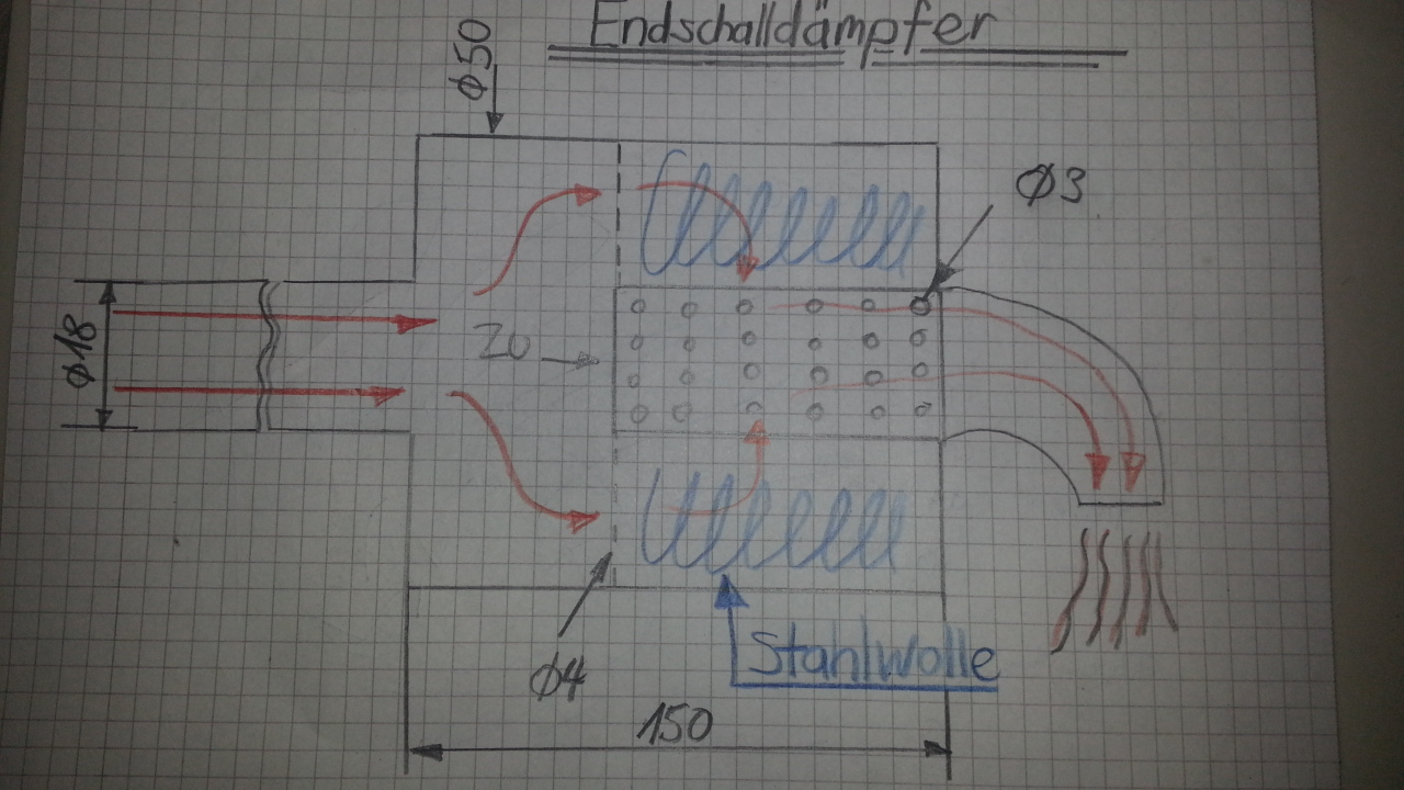

Wird mein Endschalldämpfer funktionieren?
Kann ich daran noch etwas verbessern?
Ich möchte mir keinen kaufen
