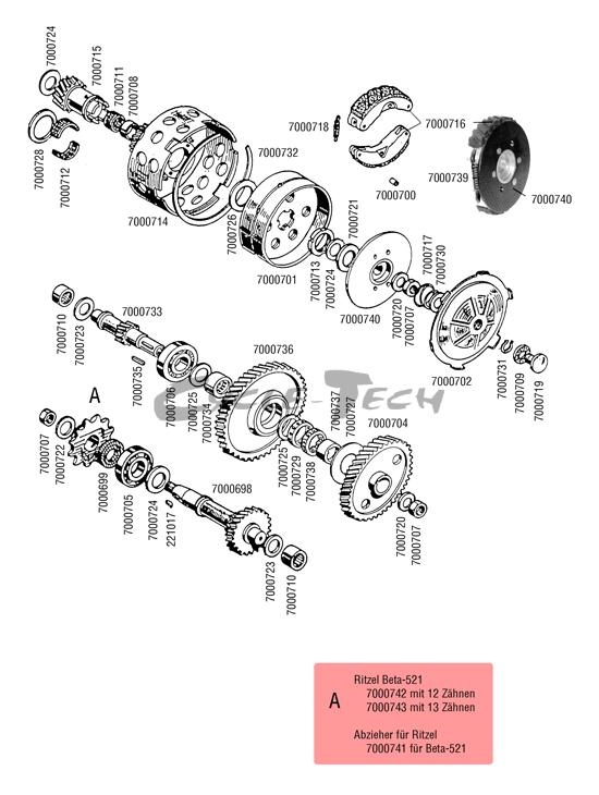

Wie bekomme ich die Kupplung runter bei einem PONY mit Beta Motor? Ich seh' nirgends eine Befestigung :?
Ich muss an den Freilauf rankommen, dieser ist ja nicht auf der gleichen Welle, wie die Kupplung.
Siehe Explosionszeichnung!
Explosionszeichnung Beta 521.jpg (59.65 KiB) 2415 mal betrachtet
Danke für Antworten. :hi:

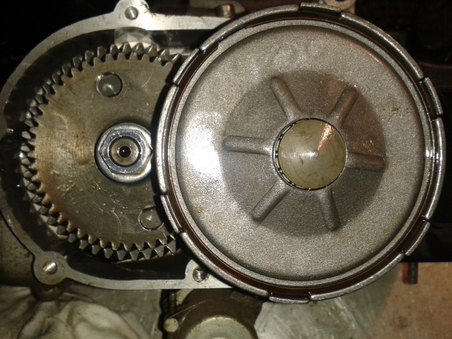

Die Frontansicht der Beta 521 1. Gang Kupplung wenn die Starterkupplung weg ist:
Kupplung 22.jpg (53.31 KiB) 2402 mal betrachtet
JohnDeere.freak
Beiträge: 898
Wohnort: SG
Beitrag von JohnDeere.freak »
So sieht's momentan bei mir aus. Wie geht das ab? Keine Löcher/Keine Mutter/Kein Segering :spinner

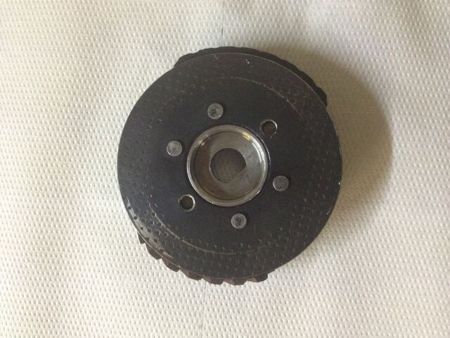

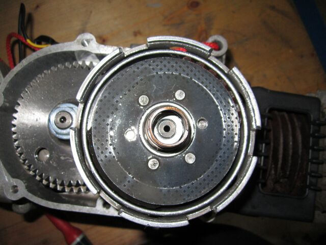

Gut. Du musst den Sprengring entfernen dann kannst die Starterscheibe wegnehmen. (Rechte Seite wo die Kupplungspakete sind.)
Dann siehts so aus:
Kupplung 24.jpg (52.83 KiB) 2441 mal betrachtet

Aha und dann den Abzug rein. Okay Danke vielmals. Morgen mol schauen. :wink:
Nothing runs like a DEERE!
Kein Problem.
Dafür sind wir ja da. Pass mit dem Sprengring auf, der fliegt ganz gut und weit.
Ach ja:
Die Feder steckt einfach auf der Kupplung. Diese kannst vorsichtig abziehen dass an die Mutter kommst. Zum entgegenhalten am besten am Schwungrad.
So ein Abzieher für Puch E50 Motoren eignet sich bestens:

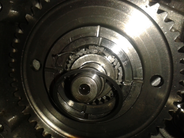

WIN! Danke Baba! Ich brauchte gar keinen Abzug! Ich dreht nur 2 Schrauben rein, und zog von Hand gleichmässig. :mrgreen:
Sieht aber schon verdammt übel aus. :O.O Manchmal sogar übereinander verklemmt! :O.O
Das schlimmste von allen sind die kleinen Metallsplitter überall... :facepalm:

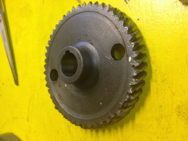

EDIT: Müssen die Nuten des Getriebes, mit den Nuten von der Büchse übereinstimmen?
Gerne doch!
Ja das müssen sie. Das sind Schmiernuten. Das ist der Hauptgrund für den Schaden am Freilauf.
Ich fräse die nach und gut ist. Zurückdrehen machst mehr kaputt als was anderes.
Ich rate Dir den Motor zu öffnen und sauber zu reinigen. Mindestens im Teilereiniger sauber rauszuwaschen. Du musst sichersein dass alle Spähne und Klemmkörper draussen sind. Sonst krachts gleich wieder.
Ich mach Dir dann daraus noch ein Thread im Rep Bord. Könnte noch komplexer werden.
