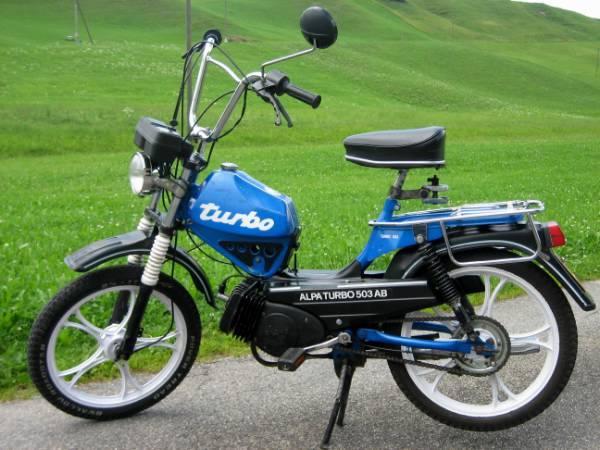

Heute habe ich mein Mofa getankt und mir ist das Benzin über den Motor + Kolben und Kerze gelofen... :/
Seit diesem Zeitpunkt zündet es nicht mehr :( ... Das Benzin hat sich nach einiger Zeit verflüchtigt... Bei der Kerze habe ich mit dem Kompressor nachgeholfen...
Die Kerze und der Kerzenstecker funktionieren noch... (habe mit zweitem Mofa getestet...)
Ich hoffe jemand kann mir Helfen... Wenn ihr was Wissen wollt einfach Fragen...
MFG bauluk
