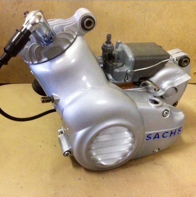

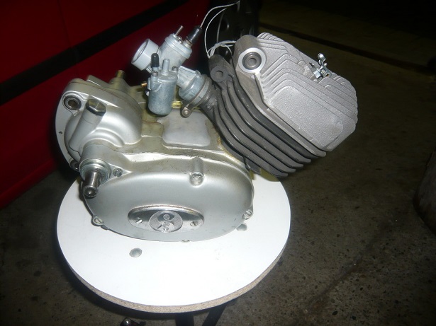

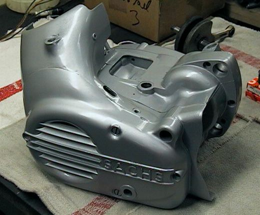

Ich will einfach nicht dass es so aussieht:
Sondern so
Sondern so
Wenn du den Glanz nicht willst, solltest du keinen Klarlack verwenden. Besonders 2K glänzt abnorm.
Motorlack silber hitzebeständig drauf und fertig.
