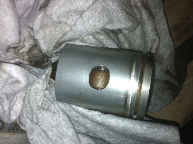

Hi
Also ich habe bei meinem Sachs 503 Automatenmotor(Banane)nicht Breitwand
ein Kolbenfenster gemacht .
Als ich es meinem Vater zeigte hat er gesagt das es höchstwarscheindlich zu hoch ist ist
Ich habe es auf der höhe der Kolbenboltzen gemacht.
Ist das wirklich zu hoch?? :(

Re: Kolnenfenster zu hoch??
Sachs_623_cross hat geschrieben:Ich habe es auf der höhe der Kolbenboltzen gemacht
... :shock: du hast dort ein Fenster, also ein rechteckiges Loch gemacht ?? :shock: falls ja, kannst du den Kolben wegschmeissen. Bring mal n Foto.
Meine KF sind so zwischen 1,5mm und max 10mm, von unten gemessen.
wenn du das so machst, dann musst du vorne drauf membrane platzieren ;)

Das bild

Sorry habe probleme mit den bilder werden nicht angenomen und ich habe es rund gemacht das kf

Re: Sachs 503 Automat (Banana)- Kolbenfenster zu hoch??
Den Kolben kannst wegschmeissen oder mir in die Kuriositätensammlung vermachen.
Wie kommst Du auf die Idee da ein Loch zu machen??
Beitrag von SUBARU 360 »
bevor du das teil wegschmeist probier mal wie das töffli läuft
Beitrag von Sachs_623_cross »
Jaa ich weis ich habe 10 kolben restposten gekauft und da hat ein kolege gasagt ich sollte ein fenster machen und dan hat er ein fenster gamachtweil er hatte ne fräse dan hat er das aufgefräst und dan noch ein bischlen mit der feile gefeilt ja jetz weiss ichs dank an alle und jetz sammle ich ein bischen infos über tunen weil ich bisher nur reparier habe und nicht frisiert danke
... du hast den Kolben aber schon demontiert, um das Fenster zu feilen.. Oder..? Ich seh da das Pleuellager durchs Fenster.. :shock: ... und wo ist der obere Kolbenring..? :shock:
SUBARU 360 hat geschrieben:bevor du das teil wegschmeist probier mal wie das töffli läuft
... :facepalm:
