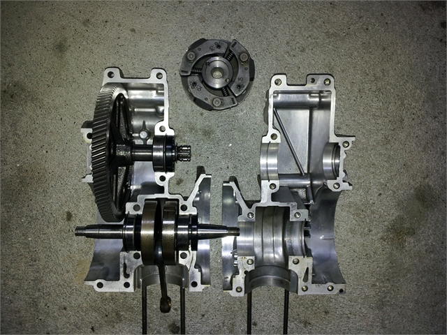

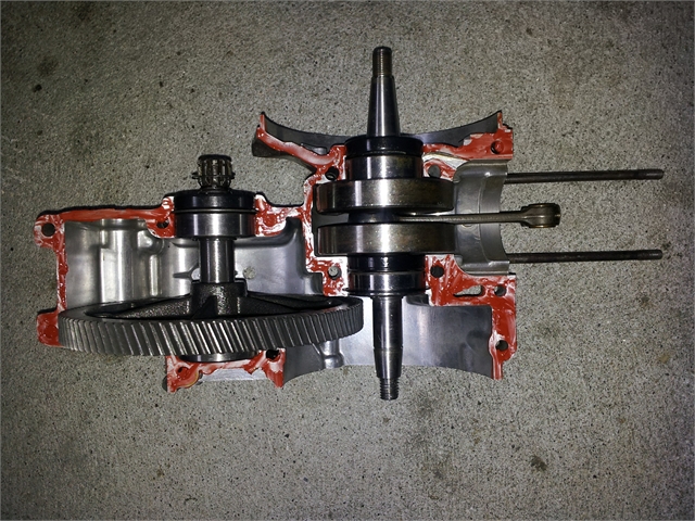

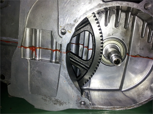

Ja das Gewinde auf Kupplungsseite ist auch durch werde mal ein Paar Bilder Zeigen von meiner letzten Revision.
Was ich leider jetzt schon wieder tun muss.
PS:
Bitte sagt mir wenn ihr ein Fehler seht, oder etwas das ich das nächste Mal besser machen kann...
