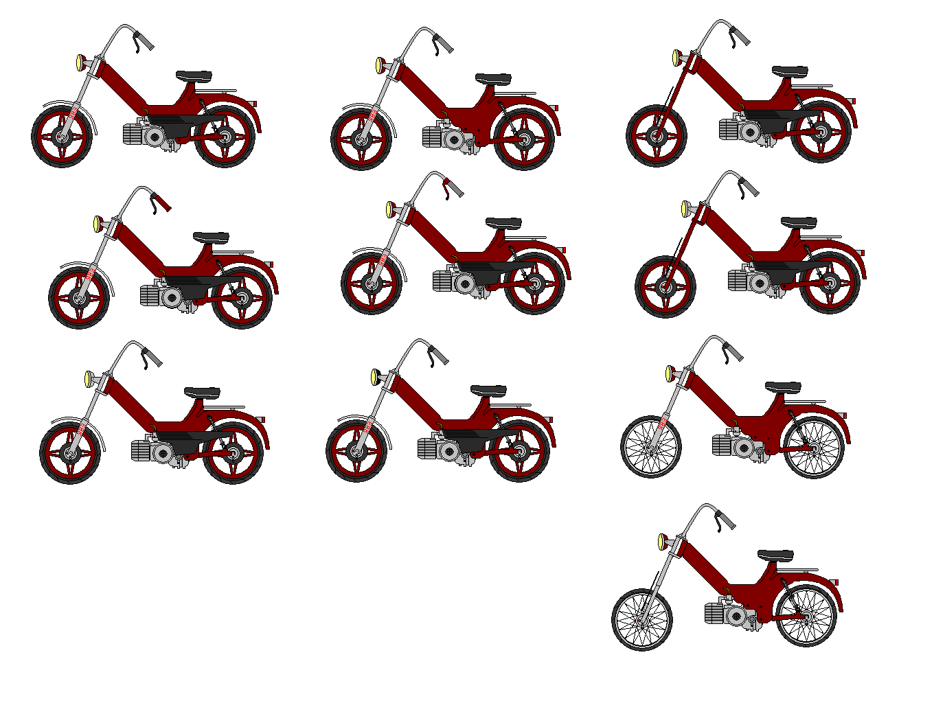

Einige Möglichkeiten welche wir in Betracht gezogen haben. Sehr warscheinlich wird es die Möglichkeit 2. Oberst ganz Links.
Morgen wird ne Einkaufsliste geschrieben, danach wird alles auseinandergenommen, der Rahmen Sandgestrahlt, der Schwingendrehpunkt und der Lenkeinschlag geschweisst, alles lackiert und wieder zusammengebaut :)
Gruss Glen
