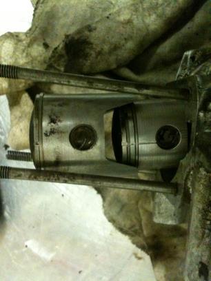

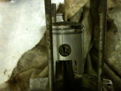

habe jetzt etwas neues entdeckt.währe froh um schnelle antwort..
also habe ja gesagt das beim alten 45mm kolben der kolbenring an einer stelle so wie verklemmt war & da war auch ein kleiner kratzer & jetzt als ich den 38mm zylinder wieder weg genmmen habe sehe ich an der zeimlich gleichen stelle wie am 45mm kolben das die kolbenringe dort auch verrklemmt sind und ein recht grosser kratzer.(beim 38mm kann es nur von den startversuchen mit der bohrmaschine kommen) aber hat jetzt doch sehr verwundert .
frage 1.) KÖNNTE ES WEGEN DEM NICHT LAUFEN?
frage 2.) von was oder wie könnte das stammen bei beiden kolben am selben ort der kratzer und kolbenring verklemmt?
hier hab ich noch bilder-->
Bild 1 : 38mm Kolben
Bild 2 : 45mm Kolben
Bild 3 : beide Kolben zusammen.

hier der 38mm kolben
- image_1352303242071381.jpg (16.5 KiB) 1637 mal betrachtet

hier der 45mm kolben
- image_1352303259017080.jpg (16.86 KiB) 1637 mal betrachtet

Re: Mofa läuft wieder nicht.
... ist ja völlig unlogisch
.. wie sehen denn die Zylinder aus..? und hast du denselben Kopf drauf.. ? .. oder montierts du den Kolben/Kolbenbolzen/Sicherungen mit irgend nem Werkzeug, dass dir genau an der Stelle den Kolben beschädigt..??
und OT.. du kannst im Fall in einem Eintrag 3 Bilder anhängen.. drei deiner vier Einträge hättest du 'sparen' können
Ich bin kein Profi aber hat deine kurbelwelle so viel spiel das es gerade dort etwas verklemmt
Habe das auch an meinem Kolben und Zyli.
Das sind die Kolbenringe, die falsch montiert oder verhockett sind.
