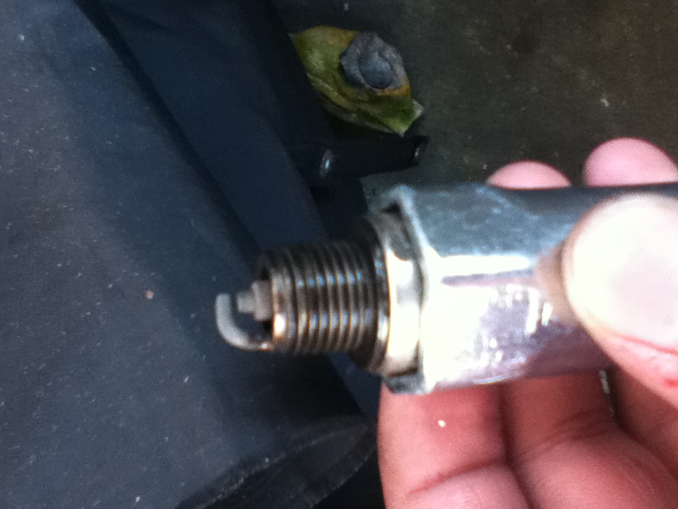

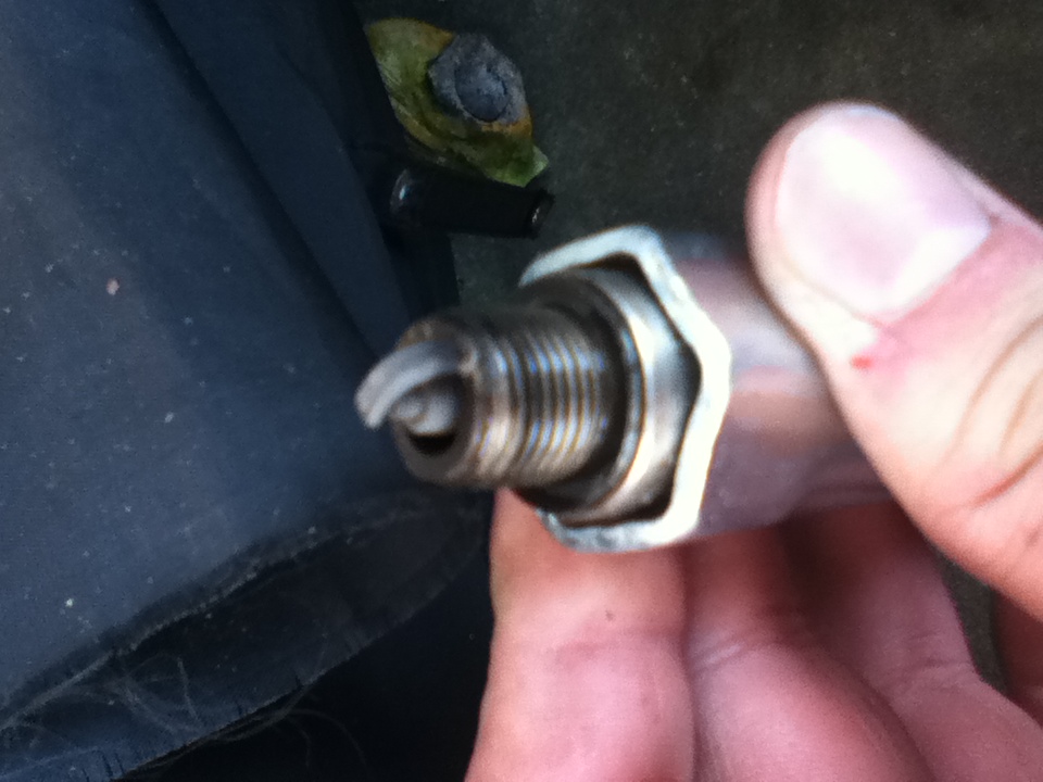

Ausser: Während dem Fahren Schiesst's manchmal.. so alle 500m oder so.. das ist doch ein Zeichen für zu Mager oder ?
Wie Sieht mein Kerzenbild aus ? Zu Mager oder ? Ich kann einstellen was ich will.. ändern tut's rein garnichts..

- IMG_0094.jpg (200.6 KiB) 697 mal betrachtet
- IMG_0091.jpg (184.26 KiB) 697 mal betrachtet
Re: Ich hab bisschen Angst um meinen Mokken...
Läuft zu mager....
Du hast ne 154er HD?
UNMÖGLICH!!
wennschon 54 aber sicher nicht 154! (sowas gibts glaub gar nicht für Bing 18
mach ne 54er rein.
Danke, 54 Wird morgen Abgeholt.
Zündung Checken ?
Meinst du wegen zu Früh / Zu spät ?
Nen Funken am unterbrecher hab ich nicht..
UB Abstand auf 0.4mm einstellen.
Für die Vor- Nachzündung sollte es auf der Zündungsplatte und im Gehäuse eine Markierung haben. Stelle es mal so ein, dass die Markierungen schön zusammen sind, dies ist die Werkseinstellung.
Neue Kerze (ev. auch Stecker und Kabel) kann nie schaden, wenn es schon lange nicht mehr gewechselt wurde
