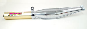

Habe nochmals eine Frage an euch. Kennt jemand diesen Auspuff? Was denkt ihr davon? Ist von Jamarcol.

ist der nicht etwas auffällig? ich meine der ist ja 15cm länger als der original!!
und bringt der viel mit dem 3 Gang Zyli und 17mm vergaser? und ist er gut für die unteren drehzahlen?

So viel ich weiss, bringt der nicht viel mehr als der Originale.
