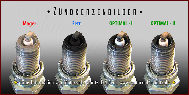

Stimmt das Gemisch? Kerzenbild?

Hier das Kerzenpic

Was noch zu ergänzen ist, ist, dass auf das Kerzenbild keinen 100%igen Verlass ist!
Es ist ein guter Anhaltspunkt, jedoch kann es manchmal auch sein, dass es nicht stimmt!

Das maxi ist gut abgestimmt und hat also auch ein gutes Kerzenbild. Wie würdet ihr die Kupplung einstellen also wieviel Umdrehungen rein oder raus? Ich habe es eben schon mal versucht aber ich kann es nicht so richtig.

Die schrauben sind fast drinn bei einer nigelnagel neuen kupplung. Es stellt immer ab aber nicht wegen der kupplung oder wegem dem absaufen kerzenbild optimal 2.

auf kerzenbilder ist nicht immer verlass :wink:
