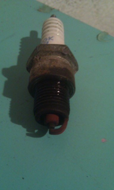

Re: 503 bremst ab
Ok demfall vollgas.
Ist eigentlich recht gut abgestummen.

Re: 503 bremst ab
Auf die Kerze kann man bekanntlich nicht zu 100% gehen. Mach mal 1-2 Nummern kleiner rein.

Re: 503 bremst ab
Alles schön und gut. Über dieses hochkomplexe Thema kann man lange debattieren. Das hilft dem TE aber nicht Ansatzweise.
Frage an den TE:
Seit wann ist das?
Was hast Du verändert?
Wie ist der Motor eingestellt? Vorerst mal Düsengrösse, Düsennadelstellung und Zündzeitpunkt.
Frisiert?
Die Sache mit dem Gemisch kann durchaus sein. Ich könnte mir auch eine nicht sauber eingestellte Zündung vorstellen. Genauso eine ungünstige verwirbelung im Brennraum. Oder ein verstopfter Luftfilter oder UND Auspuff.
Aber warten wir mal ab, was uns der TE mitteilt. Dann sehen wir weiter. Was die Zündkerze angeht, soo schlecht sieht sie nicht aus. Dürfte heller sein.

Re: 503 bremst ab
Ich habe den vergaser aufgemacht um zu schauen welche düse drin ist. Danach habe ich beim rausschrauben gemerkt das der düsenstock sich gelöst hat und dann habe ich sie halt festgezogen und gut war
