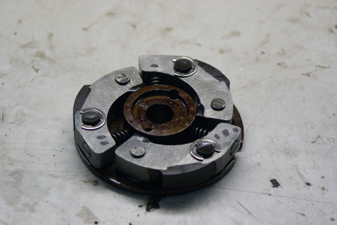

Hi bei meinem Rennmofa ist laut Kolleg die Kupplung zu stark eingestellt.
Wenn ich anfahre dreht der Motor erst hoch und erst nach einer gewissen Geschwindigkeit fängt er an zu ziehen, weil die Beläge zu spät einhaken.
Es fühlt sich an als würde er in den Zweiten Gang schalten. Genauso wie bei meinem 2G Automat.
Nun ein paar Fragen:
Kann die Kupplung schaden nehmen wenn ich länger so herumfahren?
Wie stelle ich sie richtig ein. Also ich weiss wie ich sie ausbaue und wo ich drehen muss um die Federstärke zu verringern aber wiefest drehen und in welche richtung. Zudem sagt der Kollege dass die drei Beläge ungleichmässig eingestellt sind. Wie kann ich das Korrigieren?

Du hast bei den belegen solche schrauben, die musst du alle gleichmässig rein raus drehen.
kommt der Motor zu früh, kannst du sie anziehen, dann braucht es mehr UpM, wenn er zu spät kommst, dann drehst du sie raus.
einfach immer gleichmässig, sonst kann es unwucht geben (oder täusche ich mich jetzt)
Korrigiert mich wenn ich falsch liege

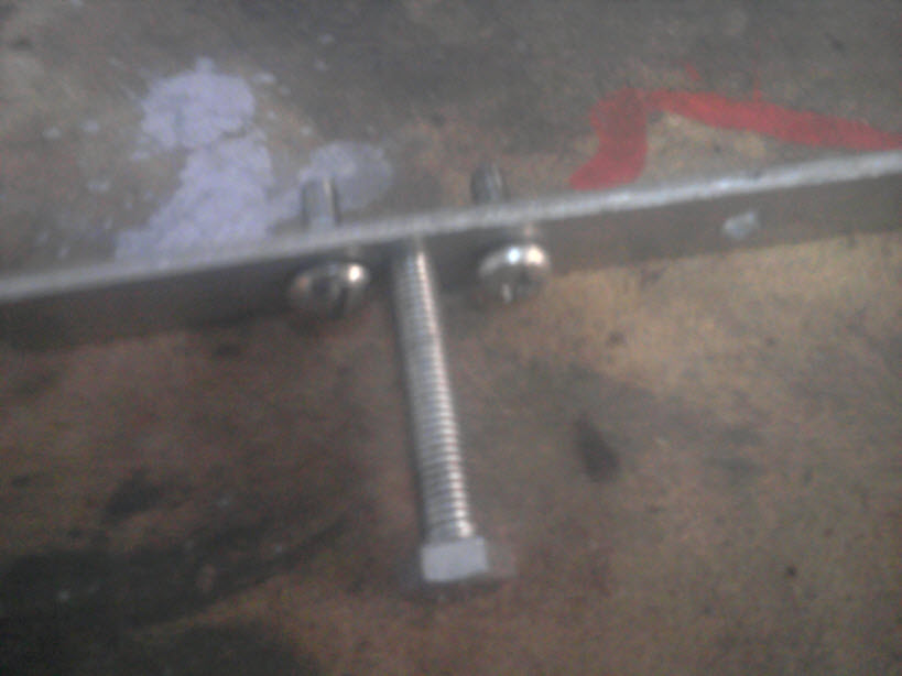

So aber BTT: Hab die Mutter runter bekommen und mir nen Kupplungsabzieher gebastelt. :lol:
Beläge sehen noch aus wie neu aber nun die grosse Frage:
Wie stell ich sie nun gleichmässig ein. Weiss ja nur das sie ungleichmässig eingestell sind.

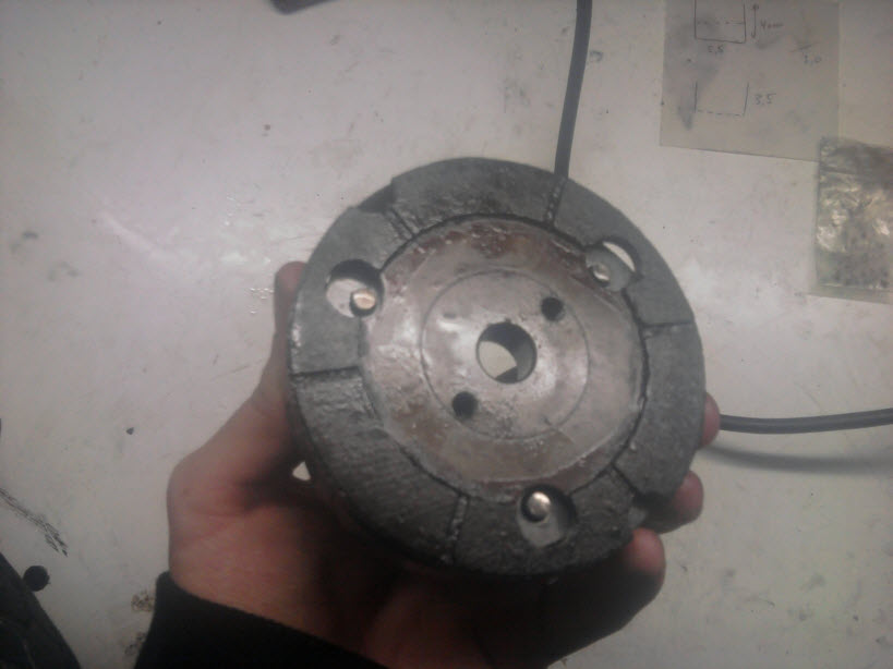

Ach ja haben alle Kupplungen diese Platte:

Re: Kupplung einstellen
STOPP!
Bist Du sicher dass diese Kupplung verstellt ist? Diese Schrauben verstellen sich nicht von selber.
Miss mal mit der Schieblehre die Tiefe der Schrauben und schau die Differenz an.
Verstell die Schrauben erst, wenn Du Dir ganz sicher bist, dass die verstellt sind.
Cliff35 hat geschrieben: Wie stell ich sie nun gleichmässig ein.
die 3 Schrauben voll Reindrehen und dann Gleichmässig zbsp: jeweils 2 Umdrehungen raus

Ok konnte alle Federn auf 1,15cm messen. Kann also auch sein wie Greenhorn gesagt hat das sie zu stark eingestell sind. "Motor kommt zu spät". Wieviel soll ich sie ungefair rausdrehen? Hat wer Erfahrungen?
