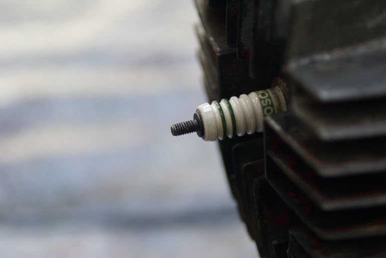

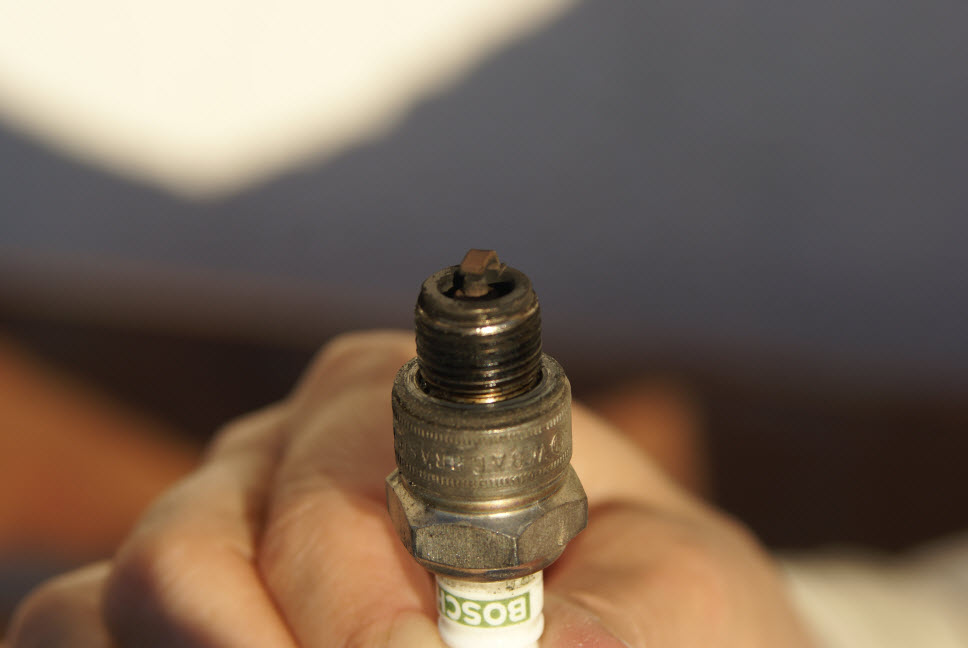

Zur Kerze: War mit dem alten Zylinder dunkelgrau. Nun nach ca 30km fahren ist sie an einigen stellen wieder heller.
Fazit: Kleinere Düse!
Danke für den Tipp werd die 72er mal ausprobieren.
Lohnt es sich bei Puch X-30 (der Shop nicht das Mofa) gleich so nen satz für 22.- zu kaufen?
Re: 45mm airsal montieren und betriben
du hast die Kerze aber schon rausgedreht :?: :!: :roll:
und ja Düsenset lohnt sich
samy01
Beiträge: 3957
Wohnort: Wallis
Beitrag von samy01 »
du musst den teil der kerze der im zylinder ist anschauen^^
