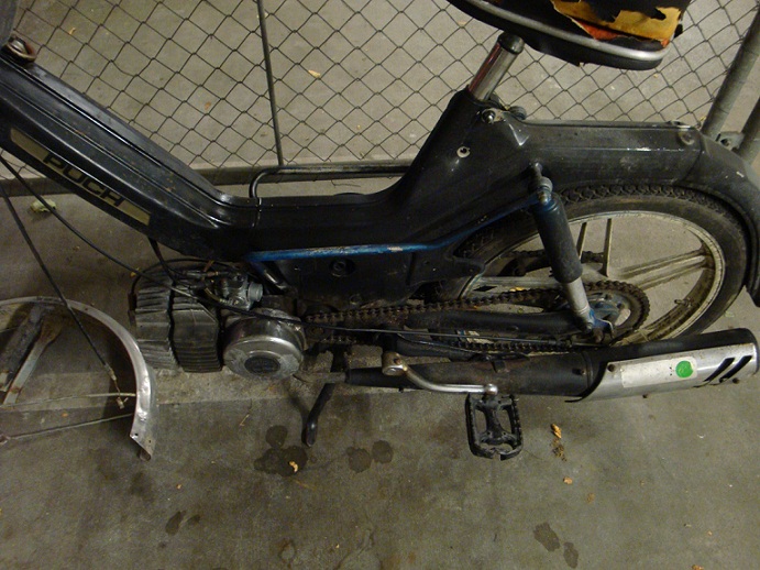

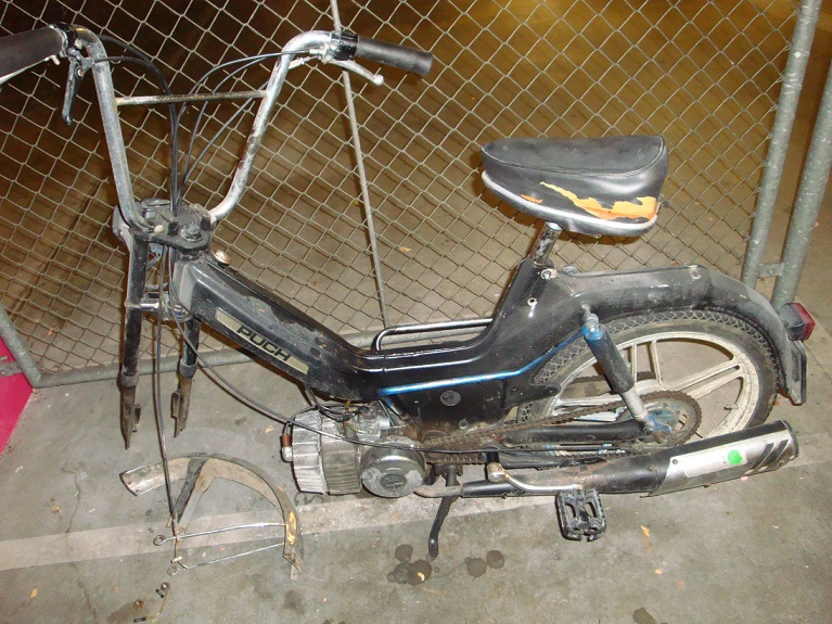

Guten Abend,
Hab ein altes Puch in der Garage gefunden, welches zuletzt 05 eingelöst war. Habe dann die Hausverwaltung angefragt wem es gehört. Die haben gesagt jetzt ist es Deins, wäre sonst auf dem Schrott gelandet.
Habe mich heute ran gemacht, beide Reiffen aufpumpen wollen. Der Vordere lies sich nicht aufpumpen.. hab dann gesehen dass der aufgeschlitzt ist.. Also mal Rad von meinem Pony dran geschraubt, mit bisschen würgen gings. Sprittank ausgespült und Sprit eingefüllt. Hab dann Die ersten Startversuche unternommen, lief paar mal zwischen durch, hat aber wieder abgestellt und auch geschossen. Danach ging gar nichts mehr, nichmal mehr ein Schiessen oder ähnliches. --> Vergaser abgebaut und Gereinigt. (Ist es normal bei Bing Vergasern, dass die Schwimmer nicht abgebaut werden können ?) Wieder Startversuche und Tadaa.. die Maschine lief !!.. macht ganz schön sound ohne Luftfilter ^^.. Naja.. und jetzt stehe ich an.. Was brauch ich noch alles zu erneuern damit ich das Ding vorführen kann ? Was ich weiss: Vorder Rad =D, Seitenverkleidung, luftfilter.. Was noch ?
Hauptfrage: Was für ein Typ ist das ?
mfG Manu
Re: Was für ein Puch ist das ?
es ist ein Puch Maxi LG1/LG2, mach ein Foto der anderen Seite :wink:
Du musst sicher noch den Sattel ersetzen und Geppi montieren
gruss
und sonst liess auf dem Typenschild nach, falls noch vorhanden

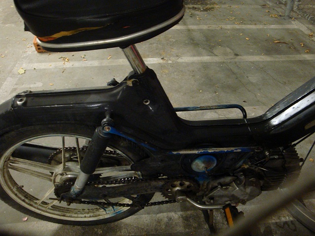

Andere Seite auf dem Bild zu sehen.
