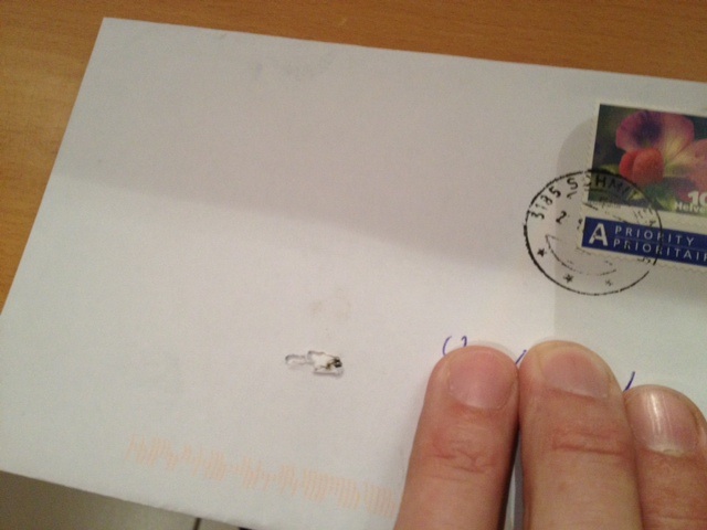

Re: Pimp my Sachs 503 Banana.. ;-)
... zurück aus dem Keller.. extra für Mario noch etwas grössere Bildli reingemacht... 8) ..
das Teili in der Mitte des zweiten Bildes ist die abgebrochene Verdrehsicherung.. ca. 1,5 x 1,5mm klein.. und auch das Teil lag zum Glück auch einfach so unten im Deckel ... normal wär ja wirklich, dass wenigstens dieses Teilchen sich irgendwo versteckt, so dass man den ganzen Wecker auseinander nehmen und akribisch jedes Schmutzteilchen untersuchen muss, um dann zum Schluss nach stundenlangem Suchen das Teilchen iregendwo im Altöel zu finden... :lol:
