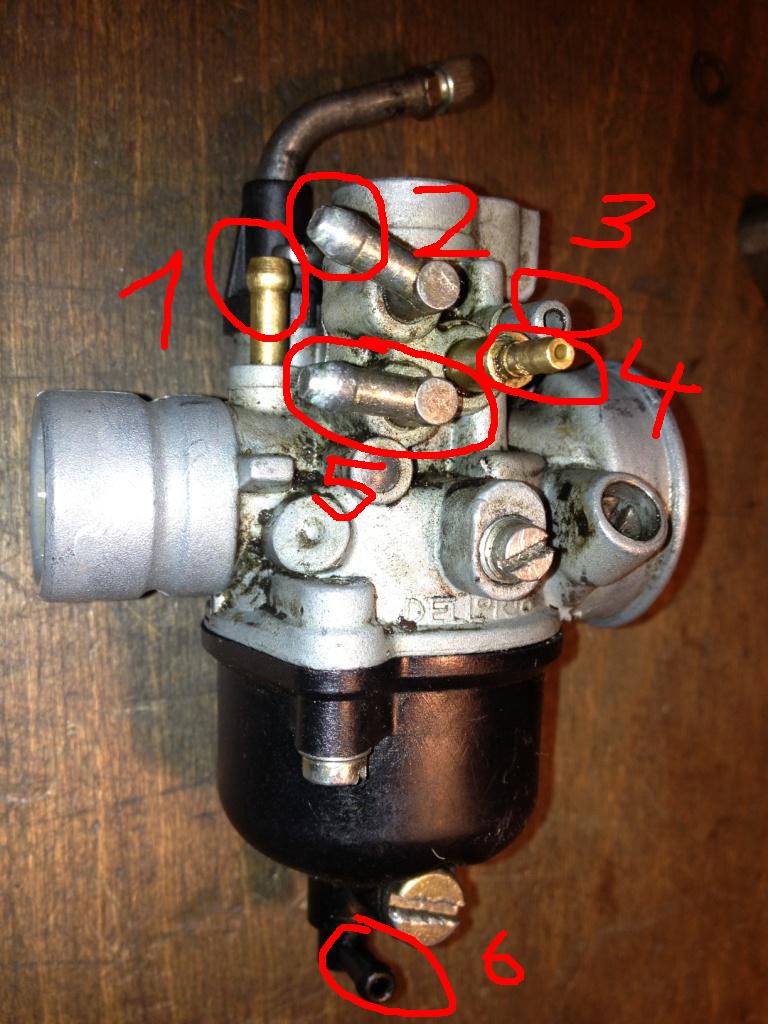

@ Mario ... also.. erklär mir was ich wo anhängen muss...
12-11-13 005.jpg (110.26 KiB) 2650 mal betrachtet
.. das Teil hat 6 Anschlüsse auf dieser Seite.. :shock: .. und auf der anderen Seite noch einen.. aber ich nehme mal an, dass dort der Benzinschlauch draufkommt..
.. ich seh erst jetzt, das isn PHBN.. :roll:
Re: Pimp my Sachs 503 Banana.. ;-)
Ich wollt's grad sagen, wie ein PHBG sieht das nämlich nicht aus :mrgreen:
2&5 überlauf
1&4 ölanschlüsse?
3 Vergaserheizung? :geek:
Kauf dir nen richtigen Vergaser ^^

Bikeman hat geschrieben:@ Mario ... also.. erklär mir was ich wo anhängen muss...
1.Dort kommt das Benzin rein
2.Dort geht das warme Kühlwasser rein
3. irgend ne entlüftung
4.ölanschluss
5.Dort kommt das warme kühlwasser raus
6.entlüftung der schwimmerkammer
:wink: :wink: :wink:

so jetzt ohne Spoiler, vlt siehts jetzt der eint oder der ander ^^
jaja.. wobei der Gaser ist mir eh suspekt und extra wieder n ASS basteln.. lassen wir's .... was der Bauer nicht kennt, frisst er nicht .. und überhaupt, n 503 hat ja auch kein Kühlwasser ... :wink: ..darum: das Teili wird wieder verkauft.....
