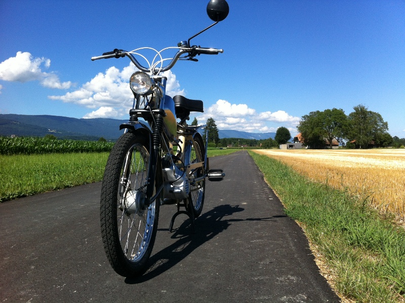

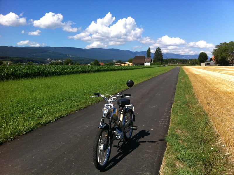

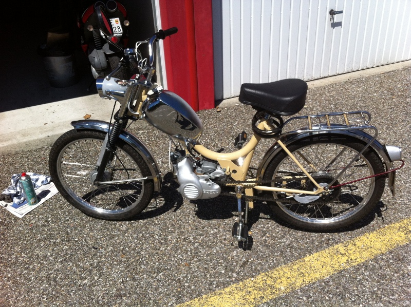

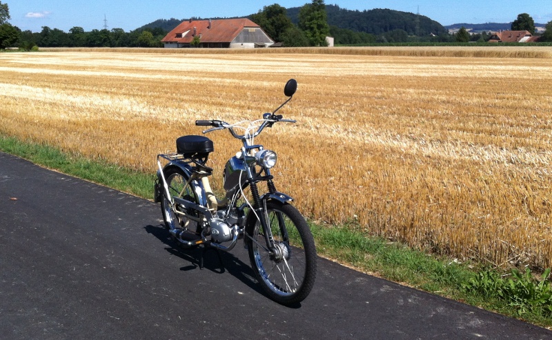

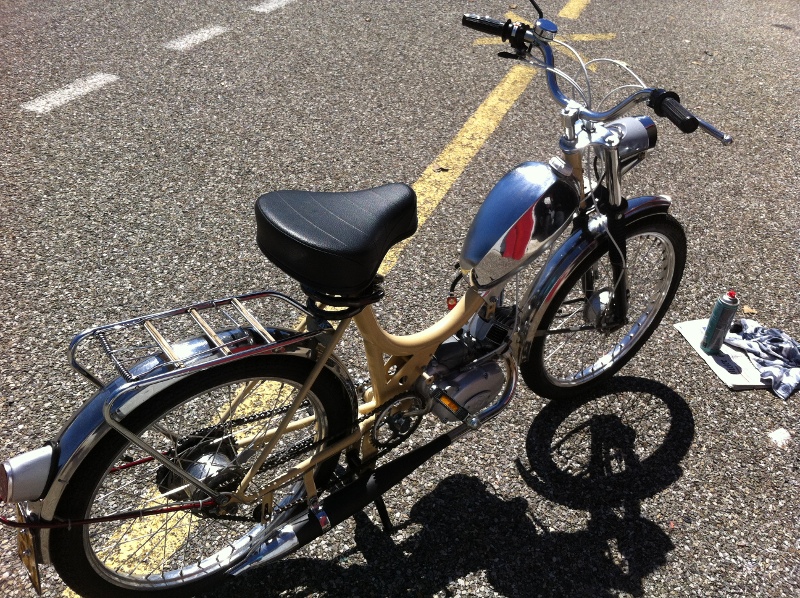

Hallo zusammen,
@Zündapp Motor: Gerne, könntest Du mir die Kontaktadresse per PN senden?
Hier sind noch ein paar Bilder des momentanen Stands. Die selbstgemachten Seitenschützer wurden noch leicht überarbeitet.

Oke, PN ist bald bei Dir. Wirklich tolle Bilder von einem sehr toll gemachten Mofa.
silas60
Beiträge: 1708
Wohnort: Schweiz
Re: Allegro 50/2 "latte macchiato" PROJECT RELOAD!
Beitrag von silas60 »
Echt schöne Bilder und das Mofa sieht auch Hammer aus ich finde es mit den Reifen sieht gar nicht mal so schlecht aus
