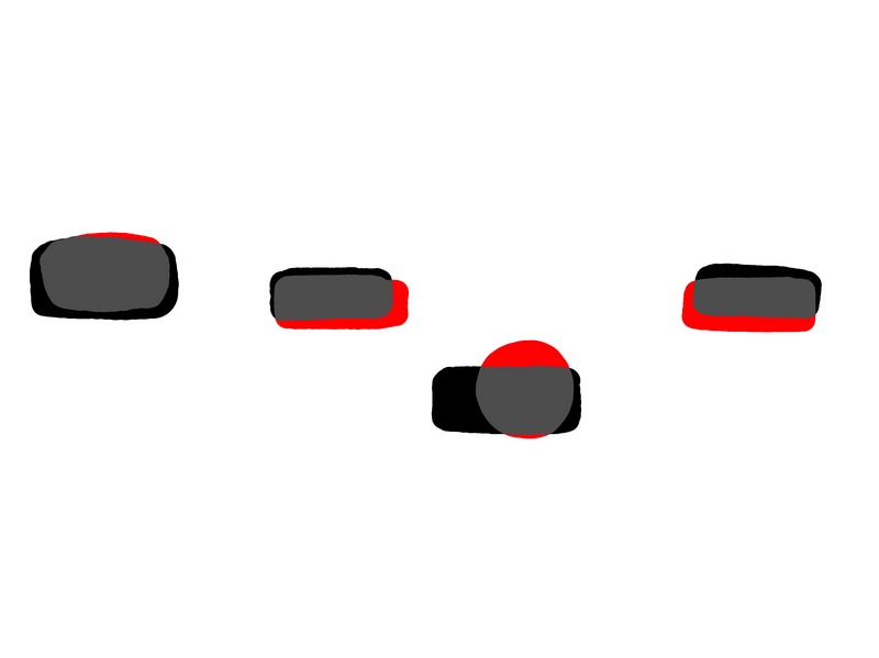

Hier noch ein Portmap-Vergleich der beiden Zylinder, rot der BadAss und schwarz der Bastelzyli.
Portmap Vergleich_0800.jpg (20.2 KiB) 4862 mal betrachtet

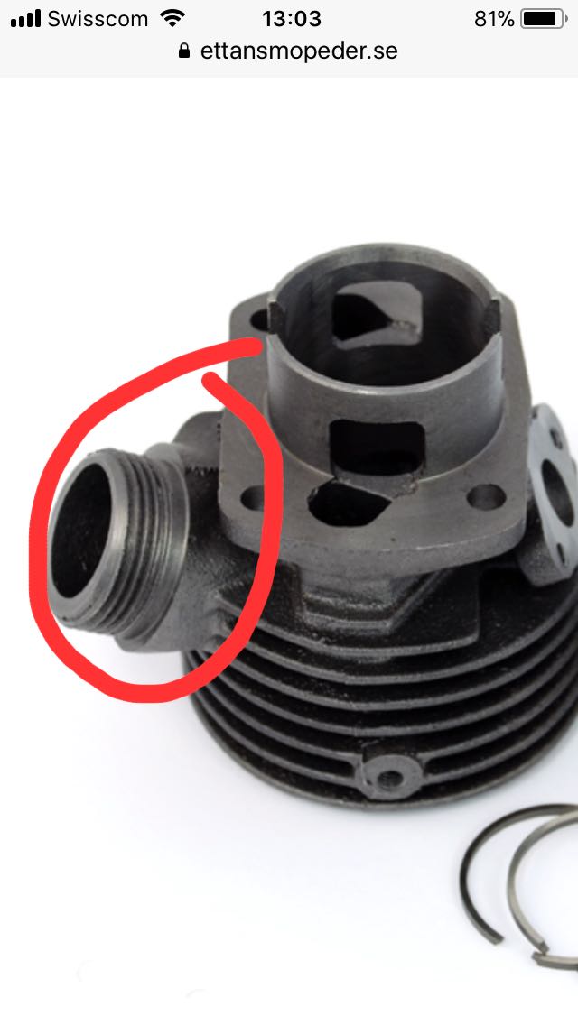

Der MK ist sicher ein neuer 3,5 PS NTS .. (steht ja auch drauf :thumbup ) die beiden Schweden haben aber beide nen dicken abgedrehten Auslass und auch der Guss sieht für mich iw schwarz-öelig-schmierig aus .. der NTS hingegen trocken-graphitgrau
Ich würd behaupten, dass dies verschiedene Hersteller sind

Auch die Überströmer sind im Querschnitt anders geformt.
Beim NTS (Mofakult, rechtes Bild) ist zudem der Übergang zum Überströmer abgerundet und auch de Verrippung ist leicht anders.
