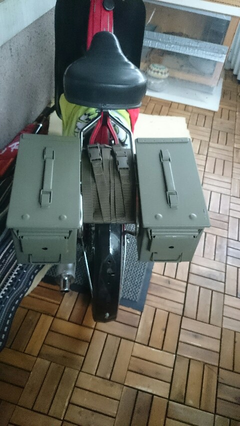

Kisten fertig :D
Re: Puch Maxi N Kat.
First run geschafft. Das Teil geht ab :O.O
