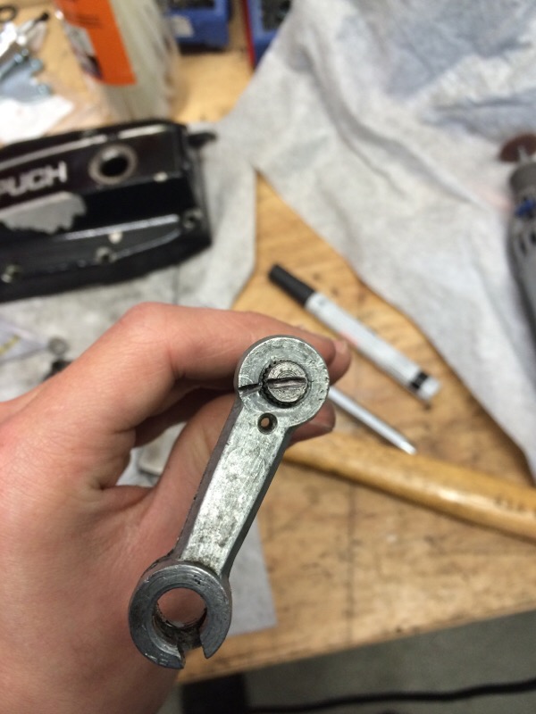

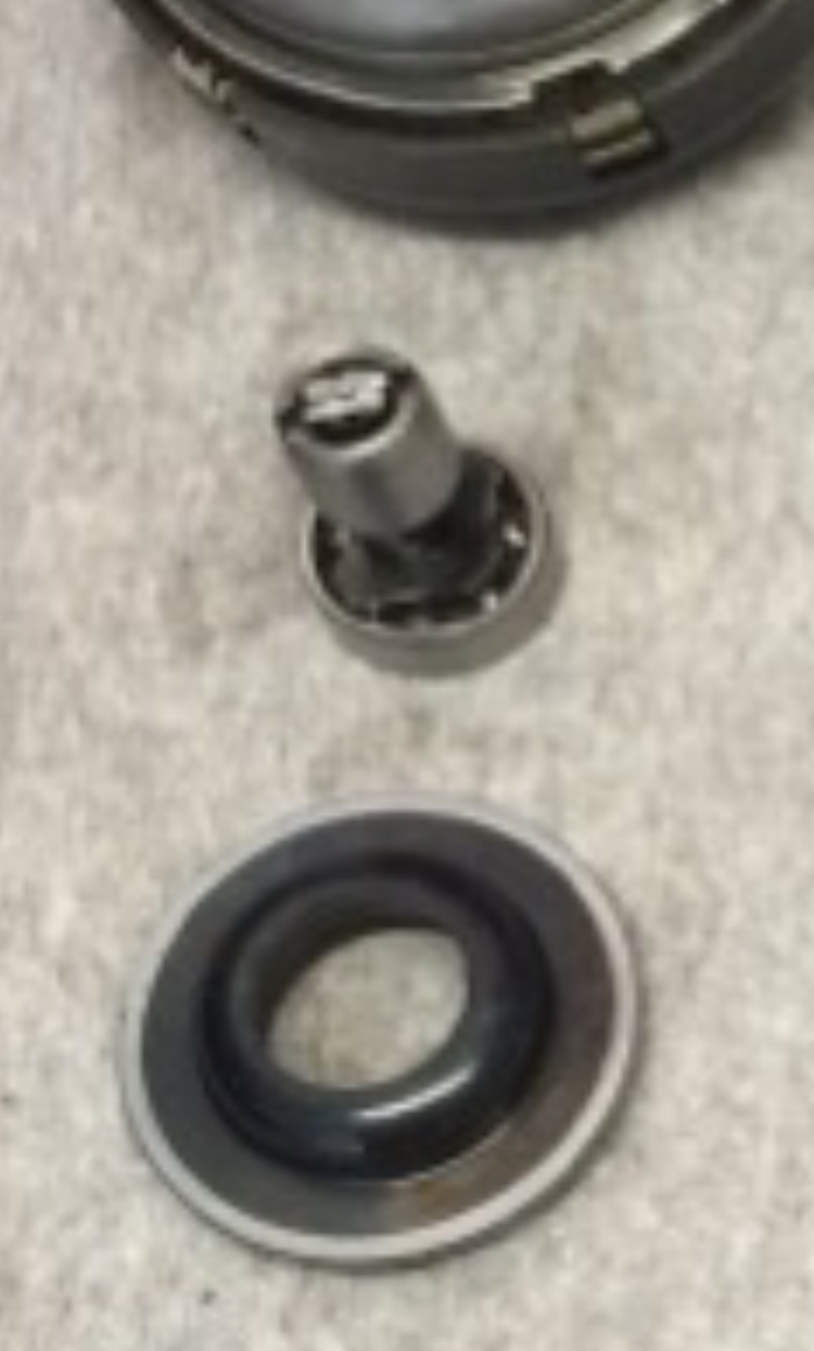

Schau die Spuren mal genau an.
Da stimmt doch grundsätzlich was nicht. Und dass das Lager aus dem Teller reissen kannst unterstreicht das.
Stell die Kupplung richtig ein, halte alle Winkel insbesondere den vom Ausrückheben (58 Grad zur Längsachse) genauestens ein. Hier ist dein Problem weil der Winkel nicht stimmt ist der Ausrückweg so gross dass eine derartige Gewalt erzeigst dass dieses Lager auseinanderreisst.
Zudem ist das Spiel von 3mm kein Vorschlag des Herstellers sondern absolute Pflicht. Wenn das nicht stimt hast konstantug auf dem Lager und das hälts nicht aus.
- image.jpeg (85.72 KiB) 2837 mal betrachtet
- image.jpeg (89.72 KiB) 2837 mal betrachtet

So, hier hab ich auch endlich Zeit gefunden mal über den Fortschritt zu berichten.
Am Montag hab ich die 58 Grad die der Hebel haben muss genau eingestellt und damit ich das nicht nochmal machen muss, wenn ich den mal wieder auseinander nehmen müsste, hab ich mit dem Dremel 2 kleine Kerben reingeschnitten und mit schwarzem Edding angemalt.

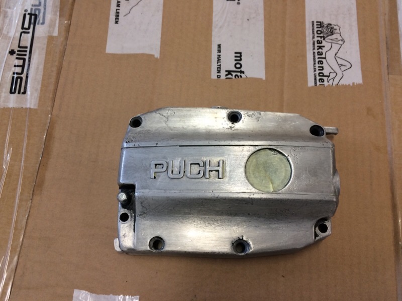

Gestern kam auch pünktlich wie immer das neue Material von Mofakult.
Dann hab ich heute beim Kupplungsdeckel die restliche Farbe in grossen Stücken abgerissen
,dann mit 180er Papier ordentlich geschliffen und mit Nitroreiniger geputzt.
Gleich danach hab ich ihn mit 4 Dünnen Schichten Farbe lackiert.
Im Moment ist die Farbe am einbrennen.

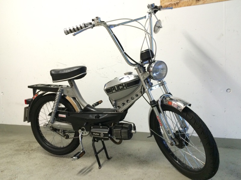

So, ich habs im letzen Moment auch noch bis zur Challenge geschafft.
Gestern um 9 Uhr Abends wurde ich Dank der Hilfe von BT doch noch rechtzeitig fertig.

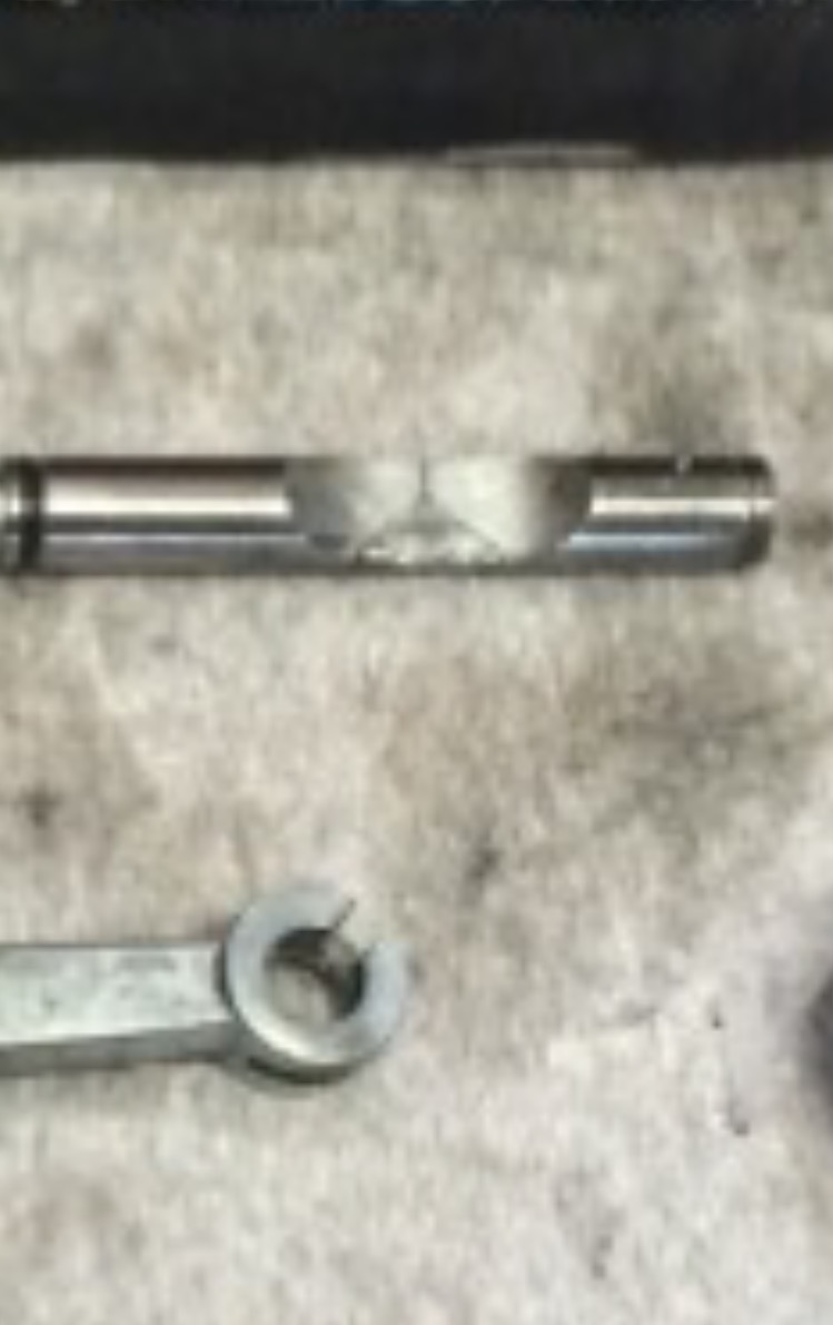

Ich weiss auch nicht mehr, ihr könnt mich für den grössten Spinner erklären, aber da ist was faul.
Bei keinem anderem X30 das ich gesehen habe hat es so komisch gekrost im Stamdgas...
Also die Kupplung schliesse ich jetzt mal aus, die kanns fast nicht sein, mehr dazu unten bei den Facts.
Facts, vielleicht hilft das was...
Zugbolzen kaputt
- Gekrost wenn man die Kupplung nicht gezogen hat
- Noch mehr gekrost wenn man sie gezogen hat
Jetztiges Problem
- Krost wenn man die Kupplung nicht gezogen hat
- Krost nicht wenn man die Kupplung zieht
Das Problem ist auch neu, vorhin hatte ich das noch nie
Bei der Revision musste am Gehäuse wegen eines Kratzers Kupplungsseitig
1-1.5mm Plangeschliffen werden.
Zugbolzen kaputt
Jetztiges Problem
