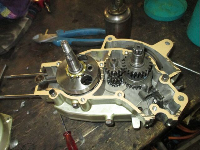

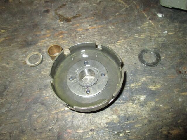

Je älter das Öl ist je aussagekräftiger sind die Werte. Wie sah das alte Öl denn aus? Wieviel war noch drinnen? Hast zufällig Fotos?
Schau mal das offene Getriebe an...
Die Walzenlager sind extrem zäh. Dasselbe gilt für die Wellensitze und die Lagerringe.
Das Vorgelegelager Kupplungsseitig... Ok, das könnts verblasen haben. Was aber kritischer sein könnte ist das Gleitlager des Kupplungskorbes. Wenn das angefressen hat, das höhrt man nicht, und wenn mans fühlt ists zu spät. Für den Korb & die Kurbelwelle.
Wäre es mein Motor....
Ich würd ihn aufmachen und reinschauen.

Re: Z50-Gebrauch ohne Ritzelwellen-Simmerring
Schwarz ist Dreck & Kupplungsabrieb.
Würde so silberner und goldiger Staub drinn rumschwillen und wenn mit dem Magnet reingehst das silberne Zeug hängen bleibt ist das ein untrügliches Zeichen dass da was angefressen hat. Das wäre ein Test den auch selbermachen kannst.
Vorgelegewellenlager würde rumpeln. Zudem hättest am Stirnrad ungleichmässigen Verschleiss. Würde man im Labor sehen.
Das Kupplungskorb Lager ist so fein... Der würde wohl gröber Spiel bekommen was sich auch wieder auf die Stirnräder auswirkt. Es könnte sein - dann müsste es aber extrem sein - dass es von der ungleichmässigen Reibung bei eingelegtem Gang ausgekuppelt den Motor abbremsen oder gar abwürgen könnte.

Dann der Hauptgrund, warum ich ihn revidieren wollte: Der Simmerring Zündundsseitig war immer undicht. Grund: Auf dem Simmerringsitz auf der Kurbelwelle war zerkratzt, als ob einmal jemand mit einer Zange rumgewürgt hat. Diese Kurbelwelle hatte nie jemand in der Hand, ausser ursprünglich Arbeiter von Puch und mein Mech der ihn vor 6 Jahren revidiert hatte.
Ausserdem war bei der Kurbelwelle das hintere Pleuellager BLAU
Die Pleuelbüchse hätte man also sowieso ersetzen müssen, also ist es ja keine Frage ob es eine neue Kurbelwelle braucht
Die Kupplungsbeläge waren übrigens steinhart. Was mich aber am meisten erstaunt hatte, war dass die Wälzlager durch sind
Das ist mal das Gröbste, was ersetzt wird.
Also bei dem undichten Simmerring war eindeutig der Mech schuld. Beim Lager der Verschleiss und die jahrelange Frühzündung, und bei den Wälzlagern glaube ich den Grund nun zu kennen...
"Z50-Gebrauch ohne Ritzelwellen-Simmerring"...
Ja, der Motor lief wegen fehlendem Simmerring mit weniger Öl als normal, ich vermute dass das der Grund ist.
Das Getriebe selbst ist aber noch in sehr gutem Zustand.
Am Schluss habe ich einen frisch glasgeperlten, neu lackierten, top revidierten Z50 Motor, freue mich schon richtig fest darauf!
Vielleicht interessiert sich ja noch jemand für dieses Thema und meinen Z50, darum habe ich es hier noch gepostet
