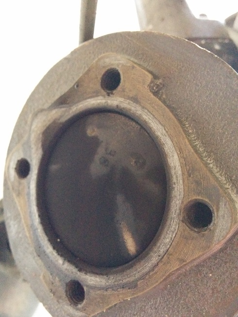

Hier mal ein Bild vom Kolbenboden, ich kann mir allerdings nicht vorstellen dass der anschlägt oben, weil das
Geräusch ist nur bei Vollgas und im Standgas hörbar, wenn ich auf der Strasse beschleunige tönt er super ruhig,
erst wenn es ein wenig bergab geht und er höher dreht tönts wieder...

ui, da ist nix mehr zu retten, schick den Zylinder doch mir, ich entsorg dir den gratis
Im Ernst: Kolbenboden sieht ok aus, Spülbild auch, da scheint nichts mechanisch grob mit dem Kopf kollidiert zu sein.
Wenn du in der Geraden bei Vollgas kein Klingeln hörst, ist das meiner Meinung nach kein Problem. Meiner fängt auch bei 40Km/h bergab an zu klackern, und der Kolben schlägt garantiert nicht an den Kopf. Der Motor läuft ansonsten wie ne Nähmaschine.

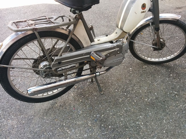

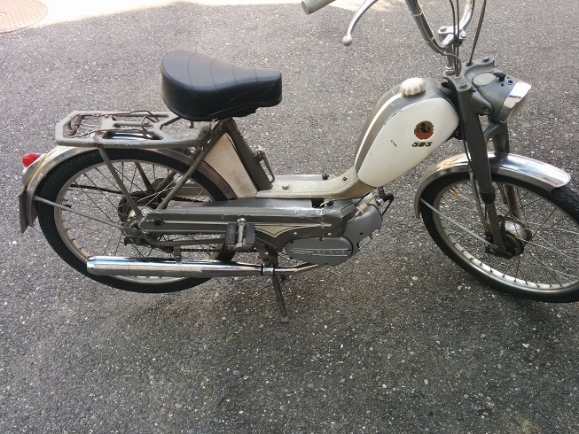

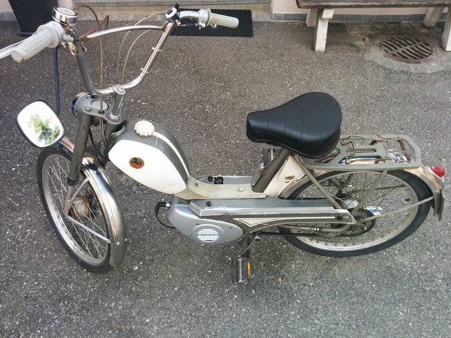

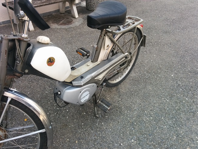

So, hier abschliessend noch ein paar Bilder vom Motor im eingebauten Zustand. Am Mofa ist noch ein neuer Sattel und Auspuff verbaut, sonst
habe ich nichts daran gemacht da ich es so original wie möglich lassen will.
Das Problem mit dem Geräusch hat sich komischerweise von selber gelöst, im Moment habe ich eine 1.5mm Hubplatte verbaut, der
Zylinder ist ansonsten komplett original. Der Motor läuft so sehr ruhig und gute 40km/h.
Das Projekt kann also als Erfolg betrachtet werden und es geht auf zu neuen Taten
- IMG_20140601_163028.jpg (196.41 KiB) 908 mal betrachtet
- IMG_20140601_163038.jpg (189.65 KiB) 908 mal betrachtet
Re: Motorrevision für Anfänger
- IMG_20140601_163011.jpg (187.71 KiB) 908 mal betrachtet
- IMG_20140601_163019.jpg (192.27 KiB) 908 mal betrachtet
