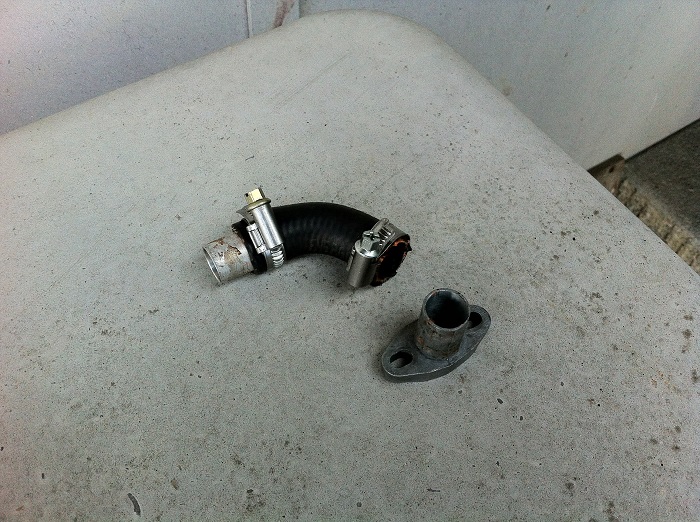

ist wirklich richtig schwierig da was gescheites mit dem luftfilter zu machen. jetzt hab ich da so ein gewirr was ich aus schlauch zusammengeklebt hab, da gehts aber um ein paar scharfe ecken bis die luft beim vergaser ist, darum hat er keine kraft und ich kann nicht vollgas geben weil sonst zu wenig luft kommt, und er zu fett wird und so das gemisch nicht mehr gezündet werden kann. so in etwa stell ich mir das phänomen vor.

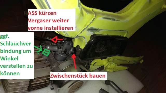

das mit dem ansaugstutzen geht doch nicht, du kannst ja nichtmal den vergaser in den luftfilter stecken ohne das es irgendwo ansteht.
Re: z50 auf maxi, welcher vergaser passt ?
Schneid nen alten Ansaugstutzen ab, so dass noch ein grades Rohr vorhanden ist. Dann steck nen passenden Kühlwasserschlauch auf und adaptier diesen am anderen Ende am Vergaser mit einer Zwischenhülse.
So hast du nen flexiblen Stutzen. Dann musst du nur noch ne Halterung für den Vergaser bauen.
(Ist und war übrigens für nen 503 Sachs, der Stutzen kommt aber dennoch von nem Maxi und würde auch da passen, weil Maxi und Sachs Stutzen sind mit leichten Anpassungen kompatibel)
Wenn du weitere konkrete Hilfe in Anspruch nehmen willst, musst du Bilder von deinem Rahmen und Motor hochladen. Danach kann jeder mit Paint seine Ideen hinkritzeln.

also erstens ich schreibs nochmal für die dies immernoch nicht ganz verstanden haben, ein stutzen kann das problem nicht lösen, weil wenn ich den vergaser in den luftfilter stecke, der vergaser am motorengehäuse anstehen würde. so und wegen bildern, hier: http://mofapower.ch/viewtopic.php?f=1&t=19134&start=0" onclick="window.open(this.href);return false;
in dem thread sieht man sehr schön was das problem ist.
samy01 hat geschrieben:also erstens ich schreibs nochmal für die dies immernoch nicht ganz verstanden haben, ein stutzen kann das problem nicht lösen, weil wenn ich den vergaser in den luftfilter stecke, der vergaser am motorengehäuse anstehen würde. so und wegen bildern, hier: http://mofapower.ch/viewtopic.php?f=1&t=19134&start=0" onclick="window.open(this.href);return false;
Das "Problem" wäre schon lang gelöst, wenn Du mal selbst ein bisschen überlegen würdest!
Zwei Threads für nen Ansaug- und Luftfilterstutzen, das kanns doch ned sein! :facepalm:
Und wie man ein Zwischenstück baut, dass kannst Du selbst rausfinden. Ich geb dir nen Tipp: Rund muss es sein...
Das muss irgendwie gehen, ansonsten brauchst nen anderen Luftfilter. Alternativ kannst du dir nen Stutzen mit flexiblem Zwischenstück aus Schlauch bauen, damit du den Winkel verstellen kannst.

ja und wenn du mal überlegen würdest dann wüsstest du das man den ass nicht kürzen kann weil er weiter vorne nichtmehr 20mm hat !!!
eure überlegungen sind nicht vollständig durchdacht !
und winkel verstellen nützt nichts, es steht sofort am gehäuse an, und ein zwischenstück hab ich ja schon aber damit läuft er schlecht.

Ein X30 Luftfilter passt auch nicht?
Mit nem flexiblen ASS wie von 2_Stroker beschrieben würde das meiner Meinung schon gehen

.. du hast immer so brutale Probleme.. :^^ .. bau dir halt n Stutzen, bei dem der Gaser etwas mehr nach links abgewinkelt und dan nn Adpater in den Lufi.. n mach's mit der Ofenrohrmethode, dann kannst du auch n engen Winkel machen...

Dann überleg Du und bau noch ein weiteres Adaptierstück.
Wir sind nicht da, um deine Probleme zu lösen, das kannst Du selber tun. Wir geben hier Hilfe und Lösungsvorschläge, und von denen hast du jetzt wirklich viel bekommen.

Ich schrob oben ebenfalls, dass er ein Zwischenstück aus Flexiblem Schlauch bauen soll. Somit kann der Stutzen gedreht werden.

hm mit ner kombo aus kürzen + adapterstück um vergaser weiter vorne montieren zu können, und kühlerschlauchübergang damit mans drehen kann, könnte es gehen. wie 2stroker sagte.
schaut es ist so, ich habe keine drehbank oder cnc zeugs oder irgendwelche drehbänke mit der ich "mal eben n adapterstück machen kann". drum ists nicht immer ganz so einfach :wink:

unter adapter versteht sich hier ein Schlauch :lol: :hi:
