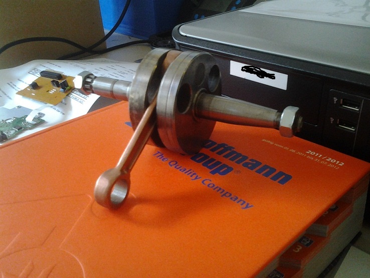

1ster Versuch das Pleuel auszupressen: gescheitert, Pressbolzen verbogs sich, neuen geholt und naja kann mich mit vollen gewicht da reinhängen^^. (Manuelle Presse mit ca 2m Höhe/ Schwungrad 1m Durchmesser)
2ter Versuch: Hydraulikpresse 35t -> Da gehts dan gleich hin ^^

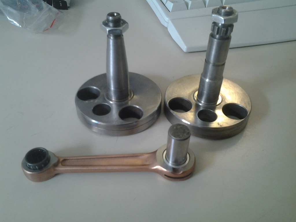

So die KW ist nun auseinandergepresst:)
Gruß
So nun weiter gemacht:
Noch alles glätten...aber mit der Zeit wirds;)
Gruß

KW ist gepresst. Leider konnte ich auf die schnelle kein PTFE finden um die Löcher der KW zu verschließen. Naja-> solte denk ich auch nicht alzuschlimm sein;)
Zum Pressen hab ich den Hubzapfen ins Gefrierfach fürn Tag gelegt und dan eine Wange auf die Herdplatte. Diese dan zusammengepresst und danach wider in das Gefrierfach.
Danach die andere Seite auch auf den Ofen.
Alles zusammengesteckt und zusammengeprest.
Ist soweit so gut geworden. Einzig den Rundlauf muss ich noch überprüfen
Gruß
Planänderrung durch Probleme:
Leider hab ich etwas versemmelt bei der KW. Die Lagersitze der neuen KW sind vom Durchmesser schon zu klein und neue Lager halten nicht. - ja ja wer nicht 2x mehr mißt beisen die Hunde^^
Da ich nun ein Zeitliches Problem bekomme bestelle ich nun einfach ne Vollwange.
Diese (von den Bildern) wird nochmals auseinandergepresst und neue Wangen gesucht...)
Gruß
